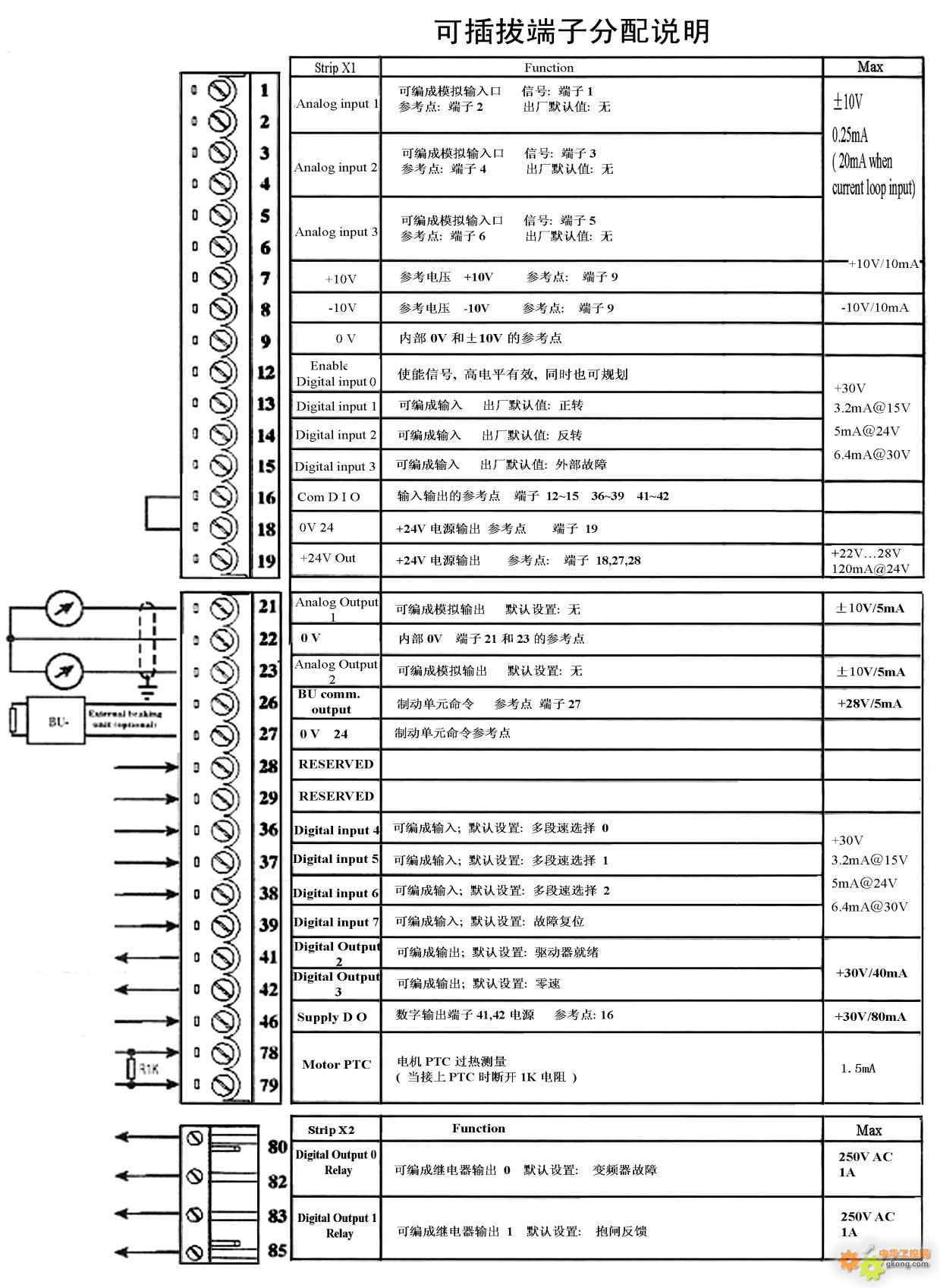

该变频器不是用在电梯,工厂现场显示:curr fbk loss,应该是电流反馈故障。查了很多资料,脑子不够用,看不懂。现在做了以下设置:
1、参数设置:
configration\main commands=digital;
configration\control mode=local;
2、端子:
16、18短接
19、12短接
19、13短接
19、15短接
78、79接1K电阻
上电后,自检,报警:Hw opt 1 failure 请师傅们帮忙指点,谢谢。

确信不是编码器未接入的外部故障报警?后一个报警提示,明显是外接选件故障。
一般交直流伺服器的维修,重点看内部故障报警吧,外部的置之不理了,现场试吧。

谢谢你。该机下部功率板到上部主制板的供电只有23.5V,应该是这个引起的吧!板上22uF,47uF,150uF电容都换了,正常机子是多少?25V或是26V?
应该就是24V吧。
再找其它原因吧。

另外,故障(内部或外部)没有排除,报警只要存在,不论你如何设置控制方式,伺服器(变频器)是不会受控启动运行的,尤其是西威。

现在看,这2个报警,不会是你参数设置或控制方式的问题。应该就是外部选件板(内装)的故障,或者外部插件(如编码器)缺失的提示。

编码器报警,是否还有一个专用提示:speed fbk loss 或 code fbk loss?记不清了。
手册不在,以上只是印象,不一定正确,谨供参考。

只修:curr fbk loss这个故障,另外那个Hw opt 1 failure是没接编码器,没设置对引起的。现在想弄明白接线是否正确,还需要哪些设置,才能空载下运行
