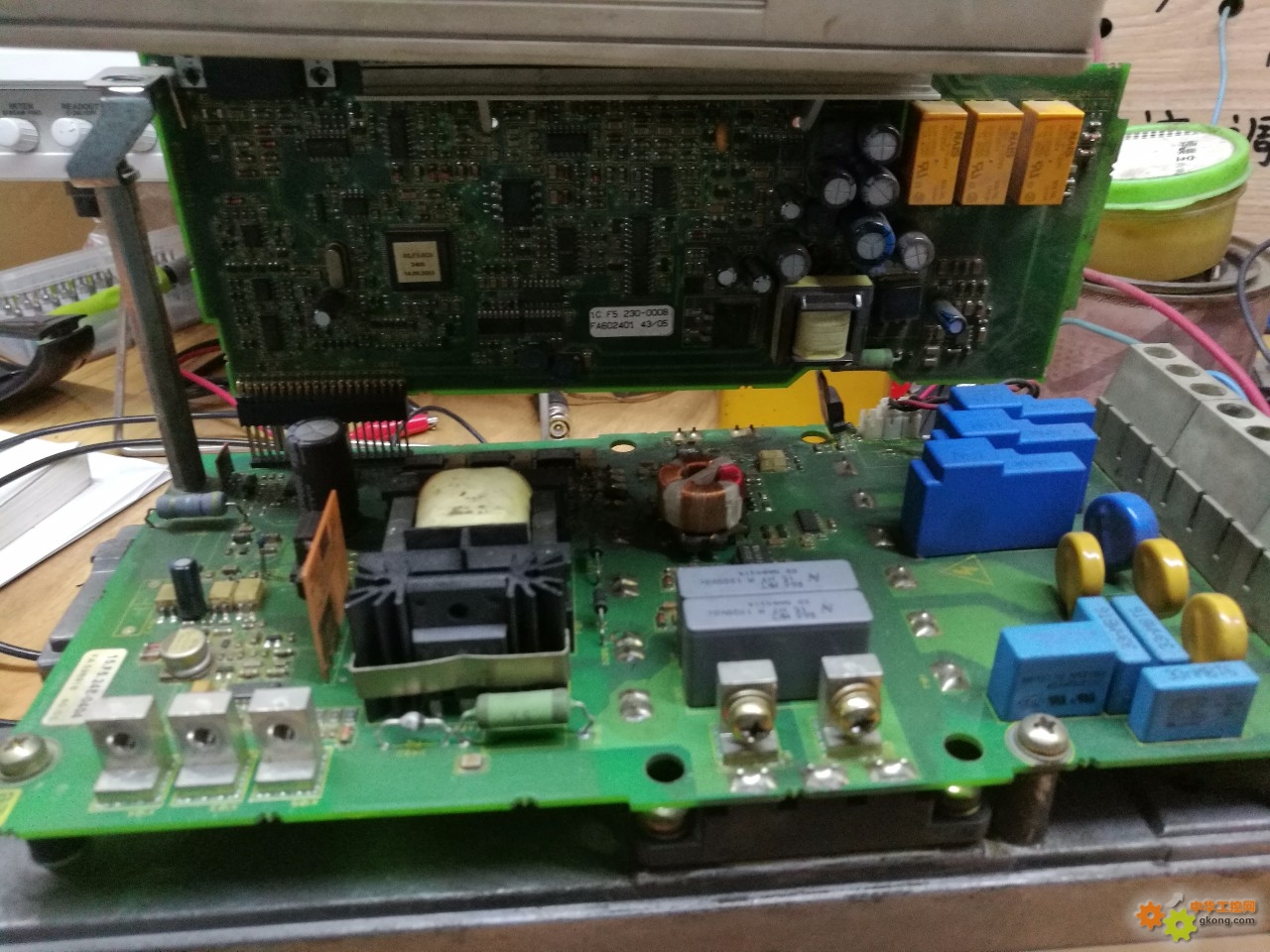

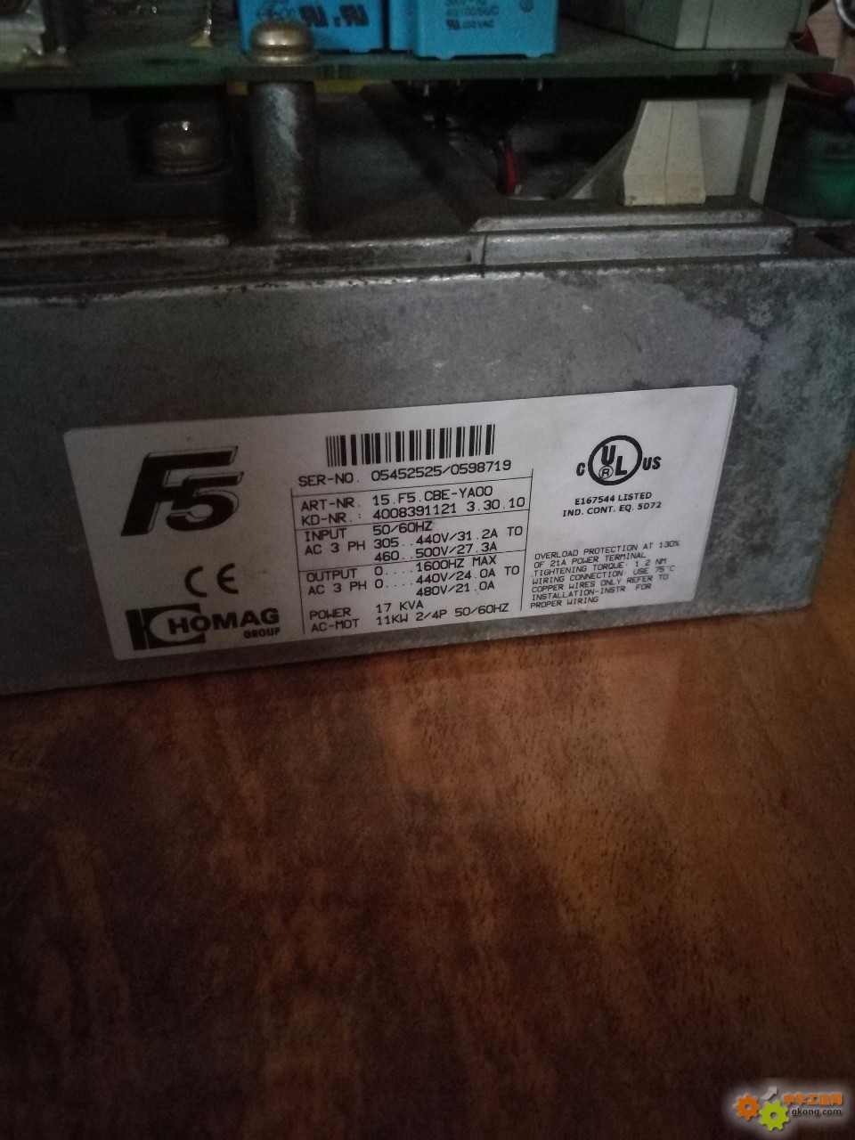

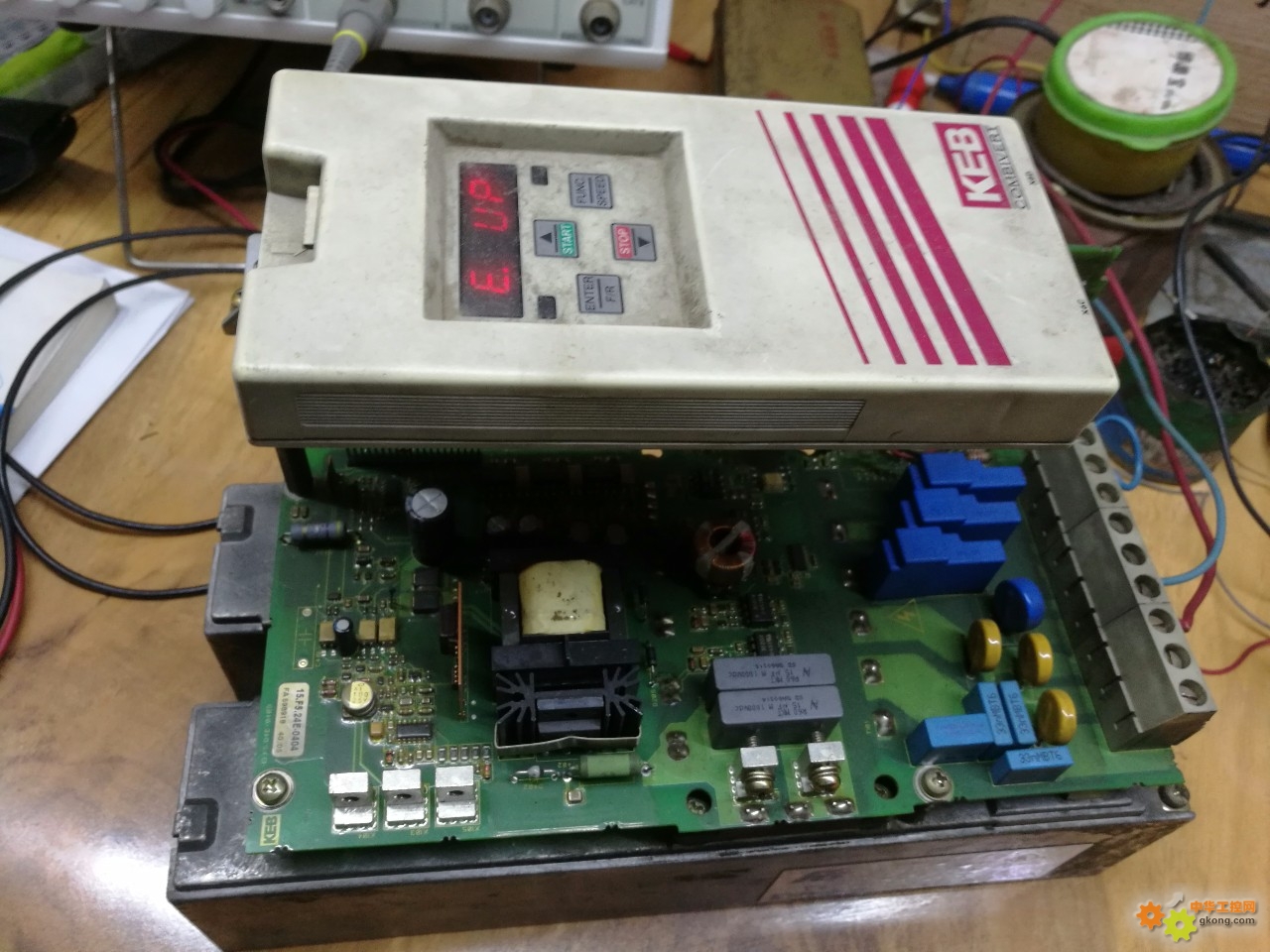

一台科比F5系列11KW变频器,上电报E.UP欠压故障,调出CP.6查看母线电压只有8v,板子集成度很高,没分析出电压检测原理来,谁能给个思路

以下是引用jint在2018/3/23 18:08:28的发言:
是不是您还不会发图片啊……
不是不回,是上传不了

发表于:2018/3/23 21:28:11
关键是,直流母线实际的电压是不是也没有呢?就是用万用表实测的电压?如果也没有,那是输入模块的问题,如果是实际的直流母线有电压,那就是电压检测问题了。

发表于:2018/3/24 9:57:21
22KW在一快小板 上面有个7840更换就可以 容易坏 我们都是用两个电阻分压成2.5V代替掉不让电压检测起作用

发表于:2018/3/24 22:25:59
以下是引用zzyog在2018/3/24 9:57:21的发言:
纺织行业科比变频器很多
这个不是7840,是HCNR200隔离转换的,也是在一块陶瓷片上,电阻是集成在里面的,抄板子很让人抓狂
