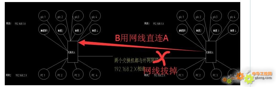

是的,现场有两根线连接两个交换机到了机房,这个不考虑,我这里也只要求AB交换机内网段2的设备互联,弄巧成拙,把AB两交换机里面网段1也互联了,然后网段1里面就IP重复了~~~

一个交换机内可以存在多个网段,同一个网段的可以互相通信,跨网段不行,我这里不要求跨网段通信

A和B冲突,首先需要检查是不是网络产生回路了(就是A和B用网线连在一起了)?互联网中严禁产生回路,其结果就是像电源线路短路一样。
如果还是查不出,很简单,把A交换机上的两台PC台式电脑,互改为1和2网段,互PING,如果不通,嘿嘿,那就是机房的问题了,找网管麻烦去。

还有一个方法:
把B从机房的网线拔掉,确保机房没有任何网线进入B,然后B直连A。
其实现的原理就是这样的:

谢谢,已经解决了,加了一个交换机,把有地址冲突的网线拔出去单独接了一个交换机,现场人员不会改IP,加个交换机比较简单直接表情之前由于机房没有把我们的AB两个交换机正式接入机房,所以验收什么都正常,昨天把这个接上去就暴露问题了,还是当时设计施工时候没有考虑清楚,留下后患。
