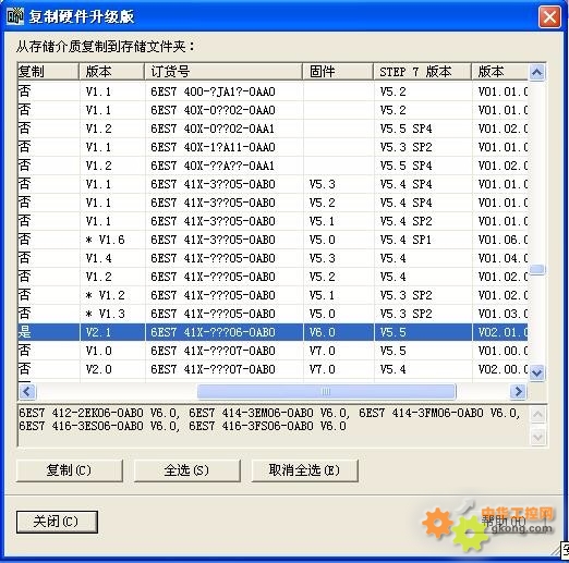

今天向各位找点东西,看看还能不能找的到。
现场一个套设备,STEP用5.4 SP3的 wincc6.0亚洲版SP3的
为了和现场一致,这两天净做系统了,重装了有五六次XP 的系统终于吧这两个软件同时安装上了
但新问题来了,
硬件更新失败。
6ES7 412-2EK06-0AB0 V6.0无法更新,我在5.5SP4下没问题。
从西门子官网下载,也已经没5.4的支持版本了
不知道有没有手里有这个版本的更新文件的,网分享。

有没有办法从5.5的软件里导出?

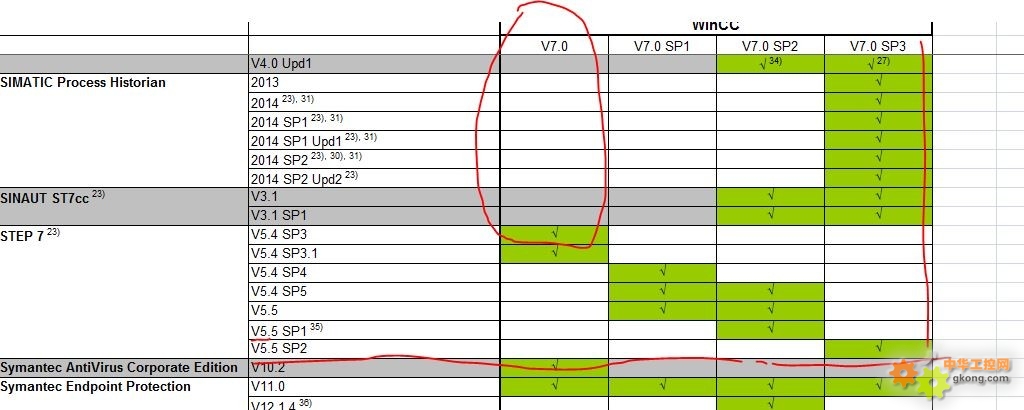

Sir,您的软件配置并不符合西门子软件兼容性规范啊。

发表于:2018/3/23 13:19:19
cvlsam
在
2018/3/23 10:55:26
不好意思,少打了点东西在上,是wincc6.0 SP3的
