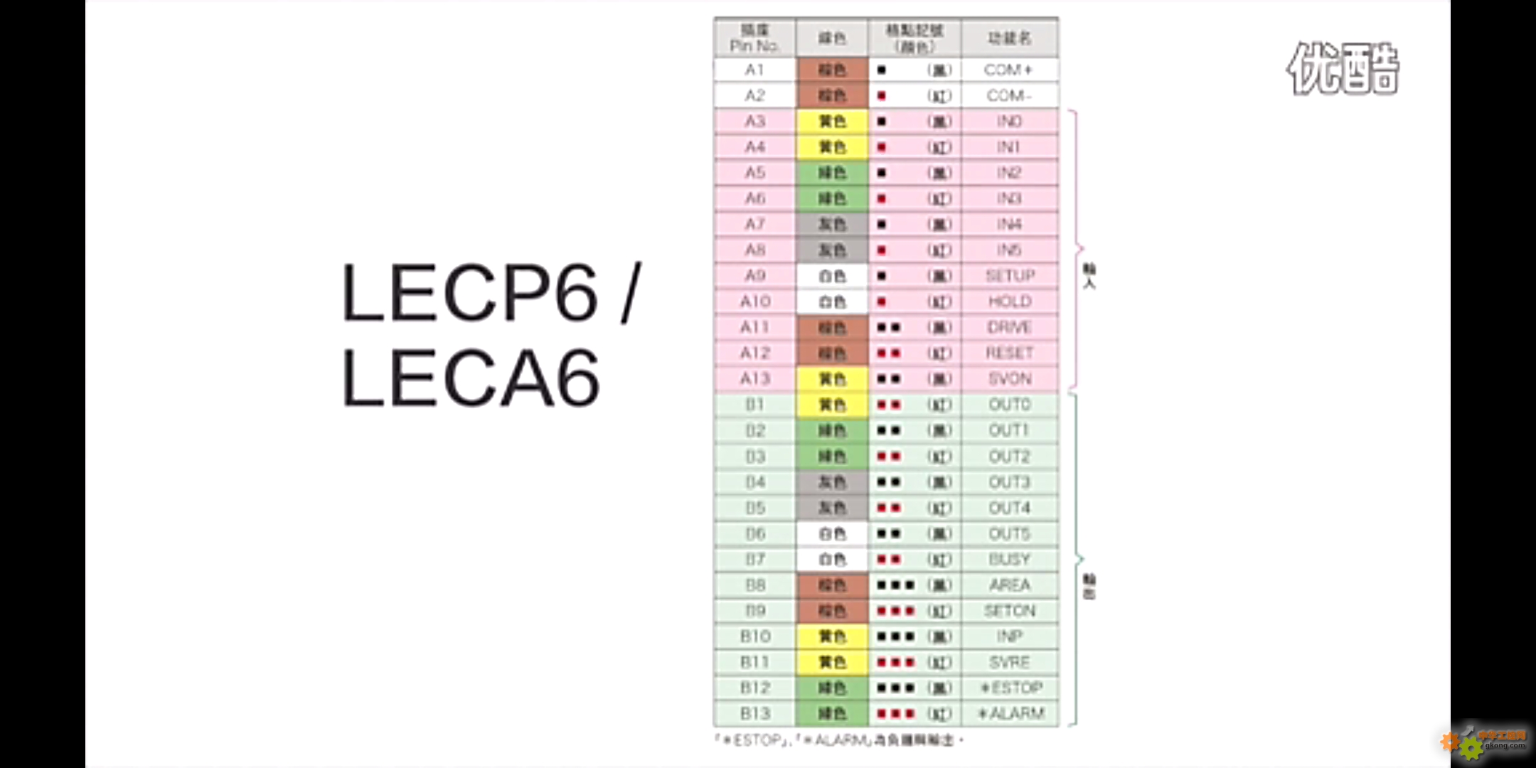

目前自己在学习smc电缸的编程使用,对PLC指令与电缸的实际动作之间的连接不太了解,我用的是三菱PLC。
主要是想了解PLC输出io口如何与电缸内的ABS指令对接?下图功能名不是太清楚,哪位大神指教下。

就IO控制,先设几个位置,用PLC输出点去控制。

这个和伺服选择位置控制模式一样,认真看看说明书

可以理解成是伺服电机控制的气缸,可以控制行程。

刚用了一个SMC的电动执行器做了一个项目。SMC的这个东西实际上就是伺服加丝杆或者同步带,但是我们PLC不需要发脉冲,只需要发位置信号就OK了(可以有64个位置,需要SMC的软件事先设置好每个位置,位置信号是通过二进制编码共6位2进制,然后通过6个IO信号就可以发位置信号了)。我这边有使用手册和软件,需要的话留个邮箱,通信线需要自己买或者找SMC借。(我这边是借的,因为用的不多,价格较贵)

你说的大概都了解,有没有详细的案例,或者做个简单的例子,最好附带梯形图,资料麻烦发到459199103@qq.com,tks
