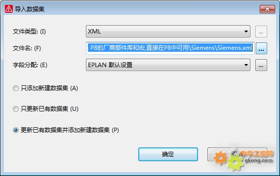

导入完成了,一个小时,然后部件库变成空的了,啥也没有了,原来的也没了
系统 WIN7 64

可能是文件格式错了,是MDB格式

请教一下怎么解决,我也遇到这个问题了

找到部件库文件夹中一个数据库的文件打开后自动修复即可

因为软件不是正版,然后导入的部件库过大就会导致部件库打开后无法显示变成空的,多打开几次偶尔会有一次打开成功,如果你删掉其中部分部件数据,部件库就可以正常打开了。这个问题我也遇到过。
