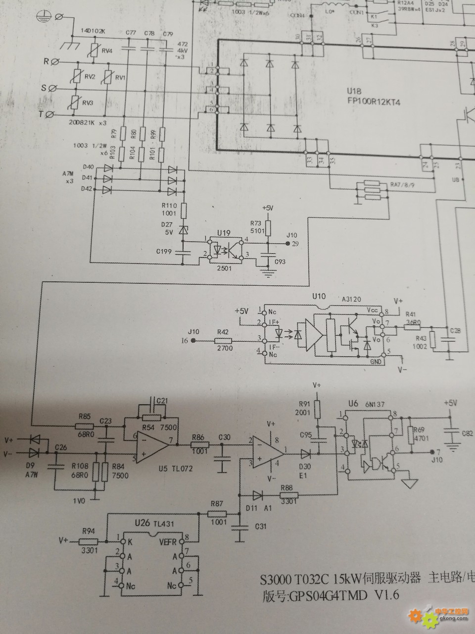

图中U6输入侧的二极管能导通吗?D30在这里反向截止了,是不是D30的方向画反了

过流保护,你看是不是稳压管

没实物,咸工画的图拿来研究一下

谁的图纸?应该画反了

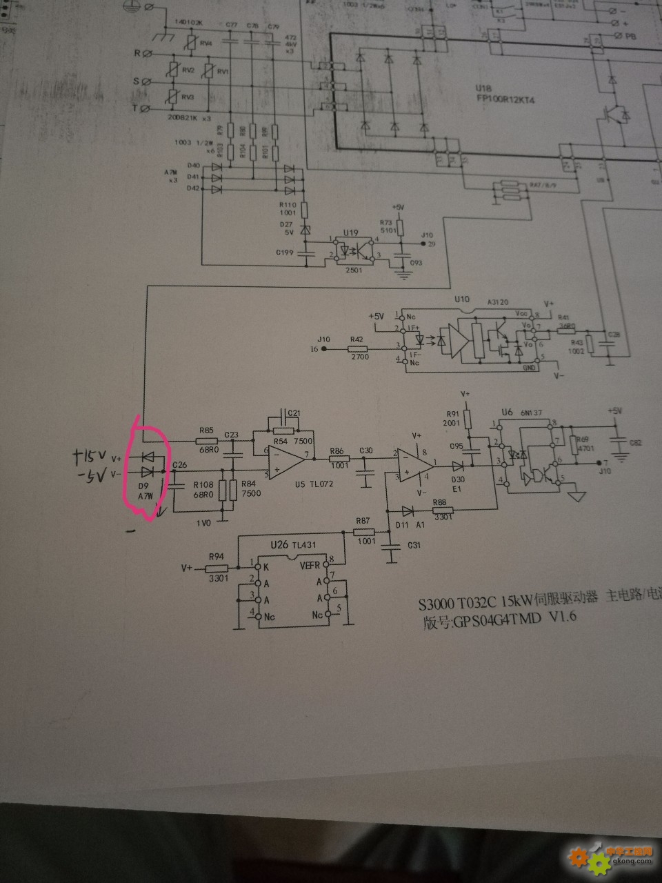

图中画圈的地方给分析一下,我怎么感觉这两个二极管的交点处没有电压啊

那两个二极管应该是钳位二极管。当输入电压过高或过低时把电压导入到电源,保护输入口的。

D30的方向是画反了,自己不注意啊,整理图后未细审。

仁兄所言极是,此处是一反向放大器,放大倍数大约为11倍。同相端接地,被模电给魔了。总感觉这两个二极管加与不加没多大用处,此处与外界并无牵扯,高低电压也进不来啊,用不着做保护吧
