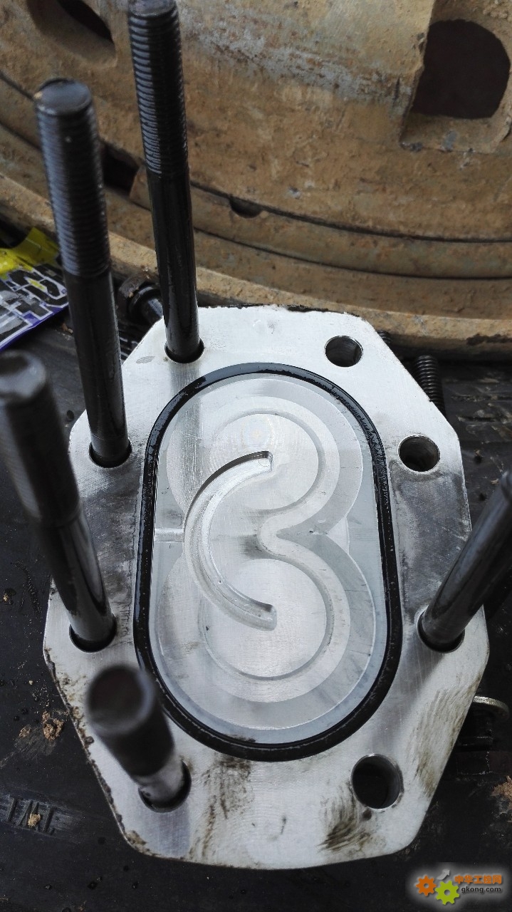

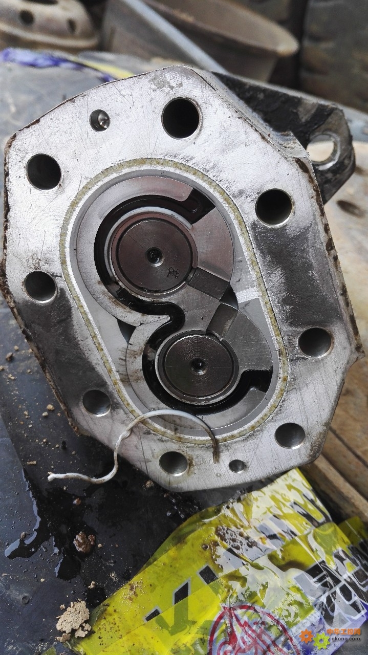

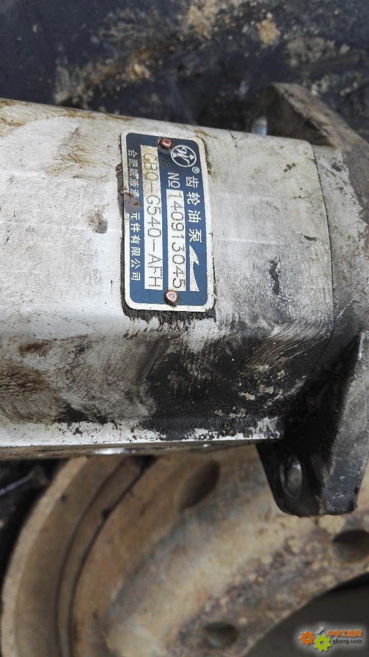

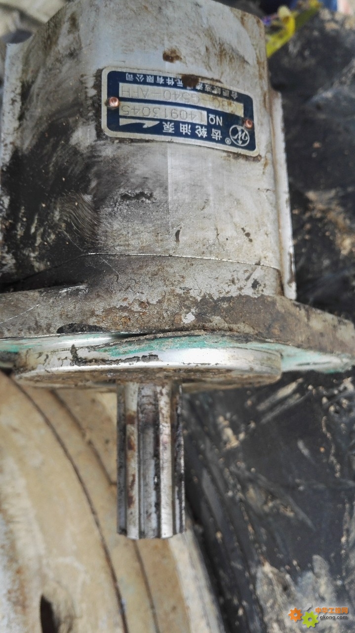

如何判断液压油泵的好坏,貌似是齿轮泵。现在是液压系统无工作压力,拆下,用手盘泵很轻松。只是发现后面密封圈有断裂。如图。感谢大神指导。

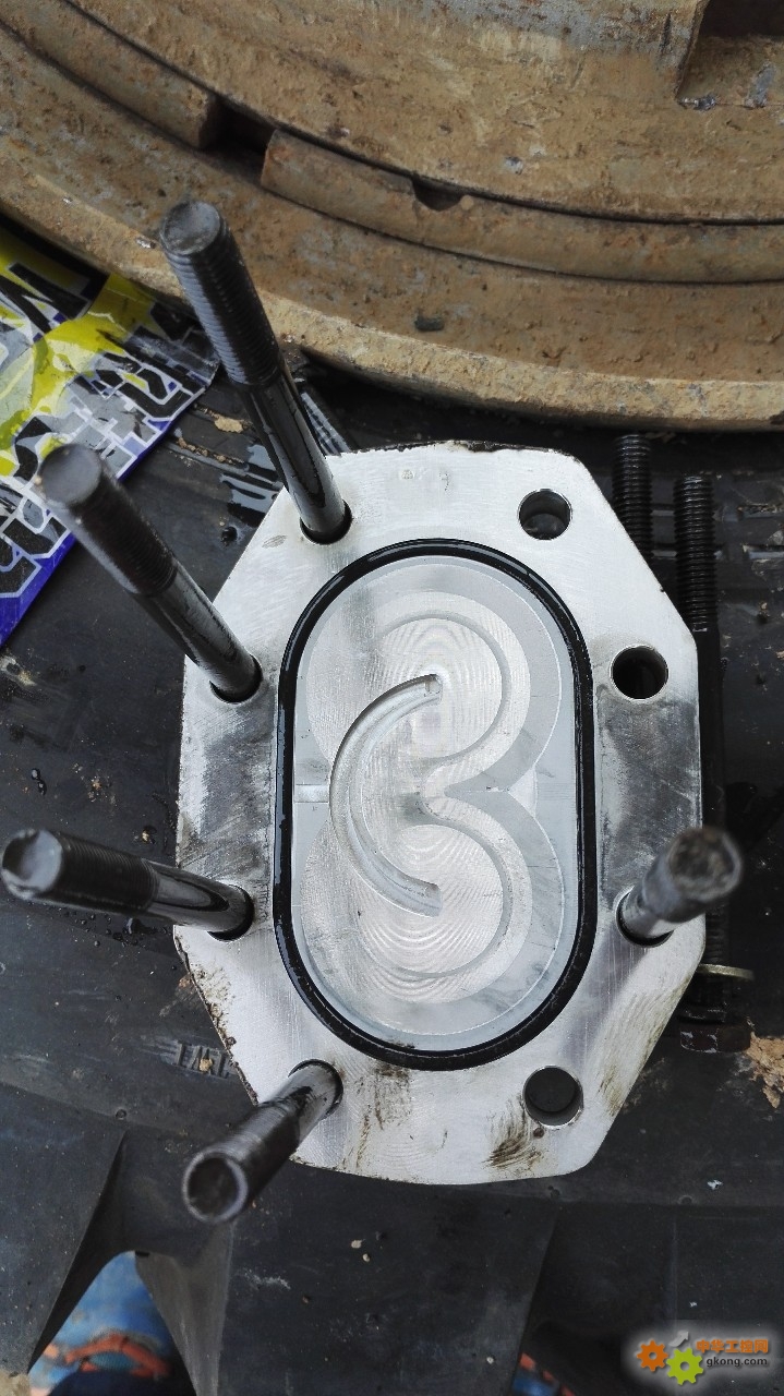

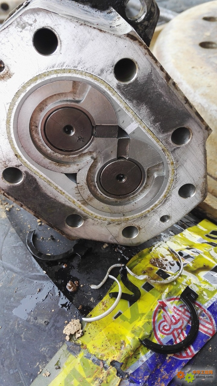

只发现胶圈断裂,
一个是橡胶,另一个白色是硬质塑料。起什么作用?

密封不好导致内漏
更换密封圈

进一步拆解,无明显异常。怀疑橡胶圈是防止油回流的。一断裂,有间隙。造成液压油又回流回来了。不知理解对吗?

这种齿轮泵用的不少,还从来没有修过,坏的很少。
如果是柱塞泵的话,一般用手转动很松,基本坏了直接换新

密封坏了,油路封不住,无法建立压力。

换个密封圈在试试。

买不到密封圈

配个合适的O型圈没有?

这个密封件市面很少有卖的,直接厂家买吧
