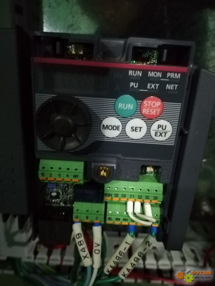

这样接有什么作用,哪位高手说下

右边运行信号,运行频率由手轮设定。左边报警信号输出

找个变频器的使用手册,里面有接线图说明,STR反转启动、AC之间是继电器异常输出。

一个报警点,一个运行信号;有什么疑问?

说白点就是I/O控制变频器启动,参数手动在变频器里提前设好了
