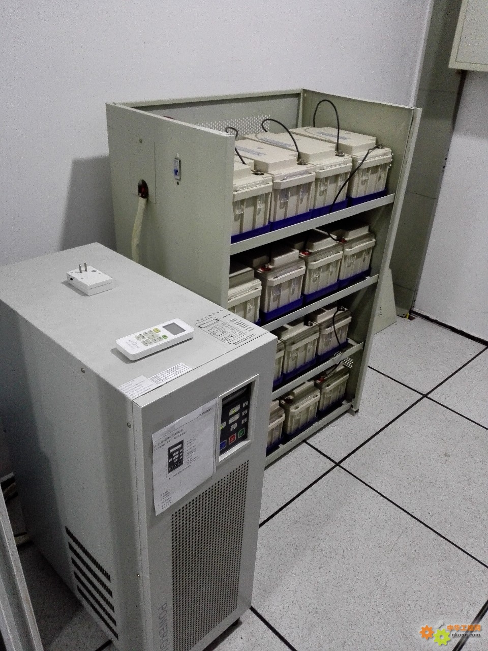

220V的单相电机要求要小一些,放大到10kw应该可行,如果是380V的电机,应该还要更大一些。因为ups在放电时随着时间的推移电压电流都减小。

看来你的直流屏都不算小了,参考高雅的建议

以下是引用高雅的雅在2018/3/20 15:59:26的发言:
电机如果要由UPS带直接启动,UPS容量最低为电机3倍以上,你的选择最低15KVA容量的UPS为佳
题目奇葩,估计多半是作业(一套10KW的UPS整机带16块容量为65AH的电池组,造价约为2万多元RMB,有哪个土豪老板不讲性价比而不去选型功率更大,造价较低的柴油发电机组?),其实就算是伪命题,也有方案解决的,用变频器做软启动即可。

UPS的主流用途,都是给精密仪器或者精密设备做停电不停机的应急供电使用的(比如说中控机房的控制柜,服务器,工控机等)。用来驱动大功率的电力能耗系统(马达,电阻丝等),也只有外行做的出来了。

我这里一套10KW的UPS,服役了4年多,电池组不存电要换掉(电池组质保三年),厂家报价1.2万(约为当时整机采购价的二分之一),老板心疼死,拖了三四个月了,领导目前都还没动静要换的意思。
楼主题目的4KW马达驱动的需求,还是建议去采购一套5.5KW的UPS整机,然后再加一台4KW的变频器或者软启动器,估计是没有问题的。表情
附图,我公司的庞然大物。

以下是引用cfg168在2018/3/20 22:46:13的发言:
[此贴子已经被作者于2018/3/21 0:28:11编辑过]
这个你还甭说:目前15KW柴油发电机组价格也就是远低于同样15KW的UPS
