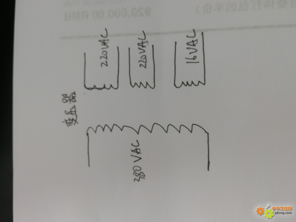

这个变压器能不能这么画,可不可以有三个输出电压,而且还有两个相同的电压?

可以。

可以,但要说明每个输出都是多少伏安的,比如jbk3-100va,输入380V,输出220V30va,220V30va,16V40va。图上中间画一粗线,表示是隔离变压器。

定制,你要次级怎样的电压都行

变压器有多个次级绕组很正常,如电子管收音机、电视机就有多个次级绕组,机床上用的控制变压器也有多个绕组。只是现在开关电源用的多了,夺了变压器的饭碗,所以对变压器陌生了。
楼主的变压器画的不标准,在初、次绕组间应画一粗线来表示铁芯,或再加画一虚线并接地来表示初、次级间有屏蔽层,这就是隔离变压器。如果把初、次级的绕组连起来就又成为自藕变压器了。

呵呵;机床上的变压器都是很多组输出的;

完全可以这样啊

没问题的,很多都是这么用的!

可以,至少人家看得懂——不过变压器还有铁芯的啊,你在中间加上一横代表铁芯吧
