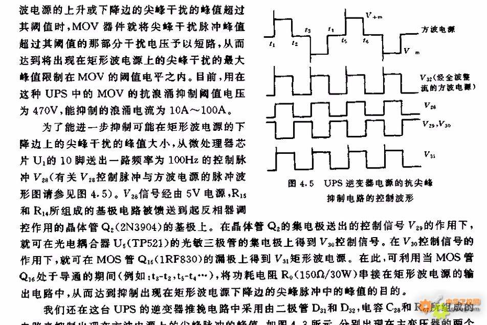

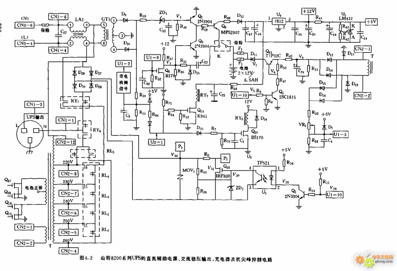

如书上说Q16导通那么R0不就成负载了吗?而且IR830资料上是N沟道的官子,这时序对吗?哪位大师讲解一下。

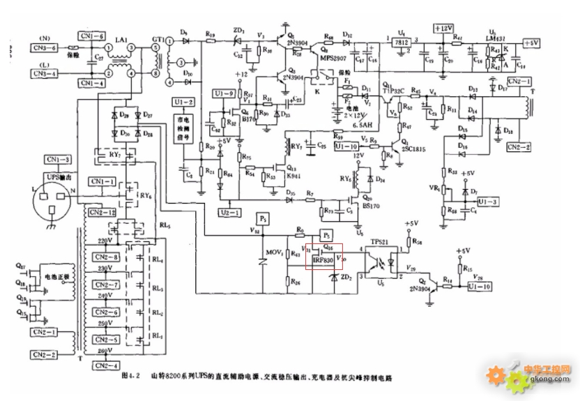

你要在图中标一下哪个是Q16

Q16(1RF830)在这呢,标出来了

认真看解说,r0是15欧30w的功率电阻,当然可以当负载,受u1的100k脉冲控制,时序也是u1发生的不要纠结这个。

我知道驱动信号是U1发出的,我的意思是P沟道的管子,栅极不是要高电平才导通的吗?那么光耦过来的驱动信号是干嘛的?驱动光耦导通把栅极电压拉低关断mos管吗?但是首先mos管是怎么导通的?而且书上给的时序感觉看不懂!
