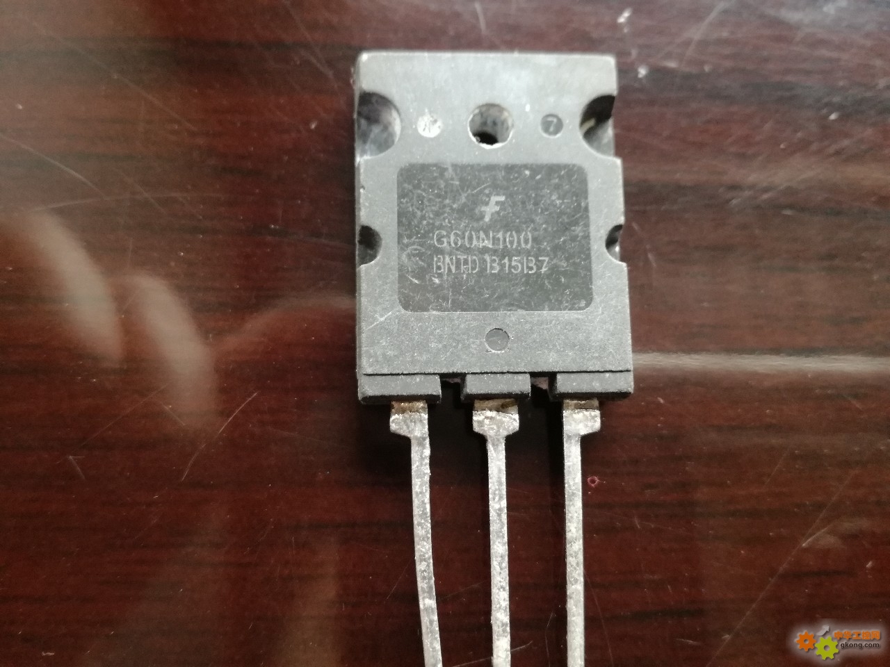

可不可以代换下面这只管

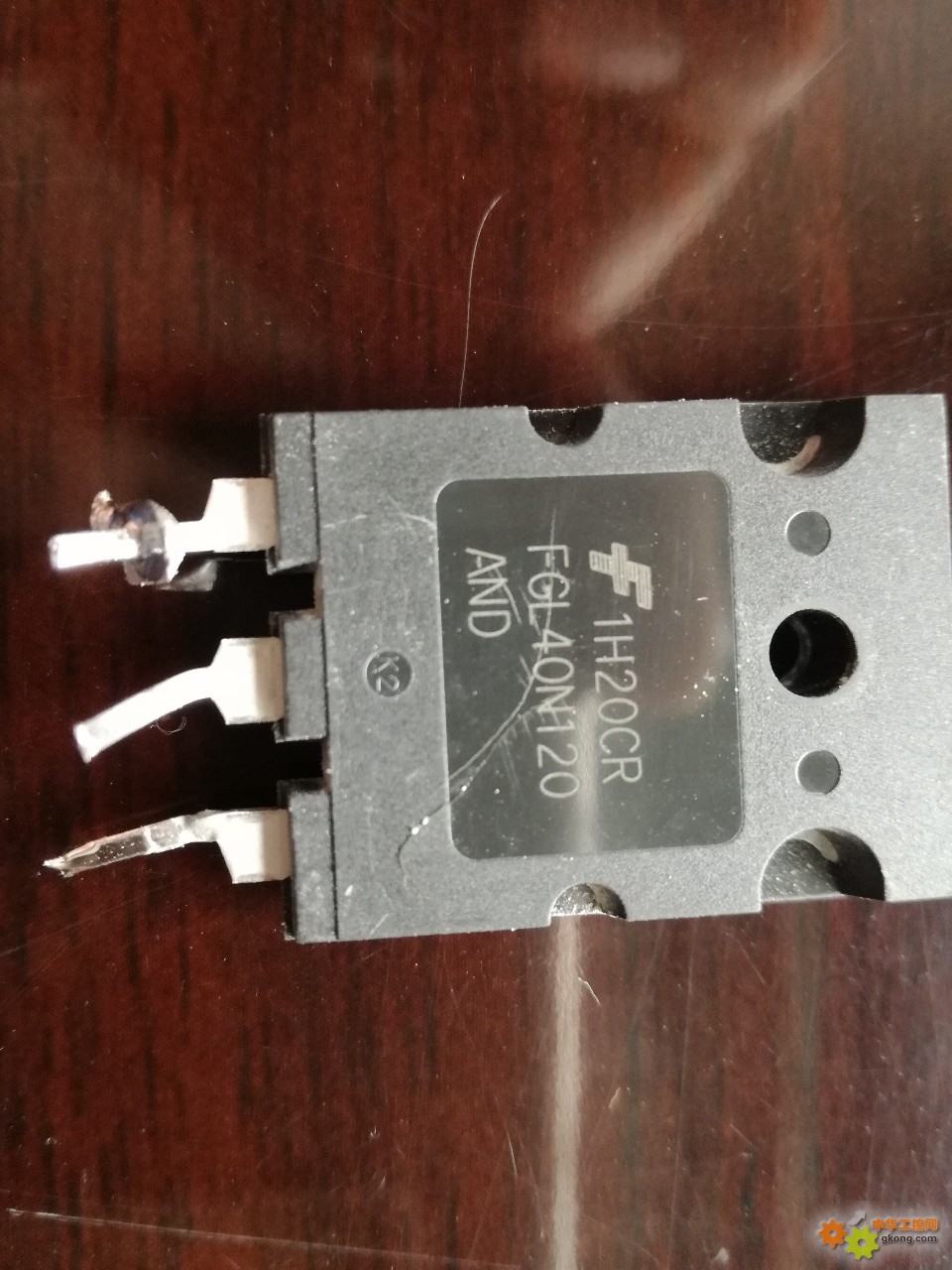

今天早上销售公司那边拿来一块电路板还有几个管子让我帮忙换上,拆下来一看新管跟就得型号不对,没有这方面的参数,那位师傅有帮忙看下代换有没有问题,谢谢了

这两个管子的耐压和功率都不一样吧,建议用原装管子代换,如果人家让你一定要换那个管子你就要他签名确认出事你不负责任
,百度上面有这两个管子的参数.

电流和耐压确实比原来的大,但是应用场合不清楚,有风险

第一个60A1000V,第二个40A1200V,用在什么地方

用在电焊机上

指标很相近,图1的管子略好些。

换管子,是不是还得看你板子驱动是不是有问题呀,小心换完了,一上电就炸机。

电焊机是感性负荷,通常需要耐压高点。
你前一个管子的电流对比原管子来说,足够了还有余,但耐压不足,如果代换会有风险。
即使换了上去当时没有问题,长久以后会怎样就很难说,因为200V的差距。
