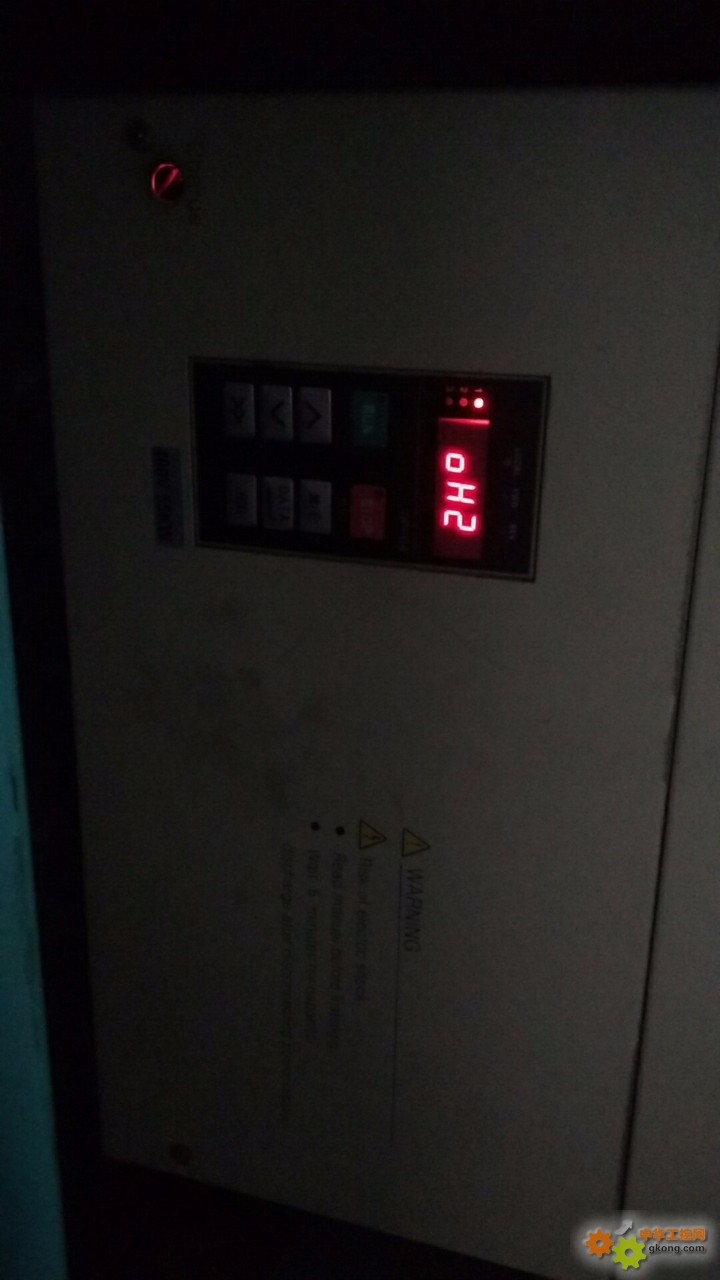

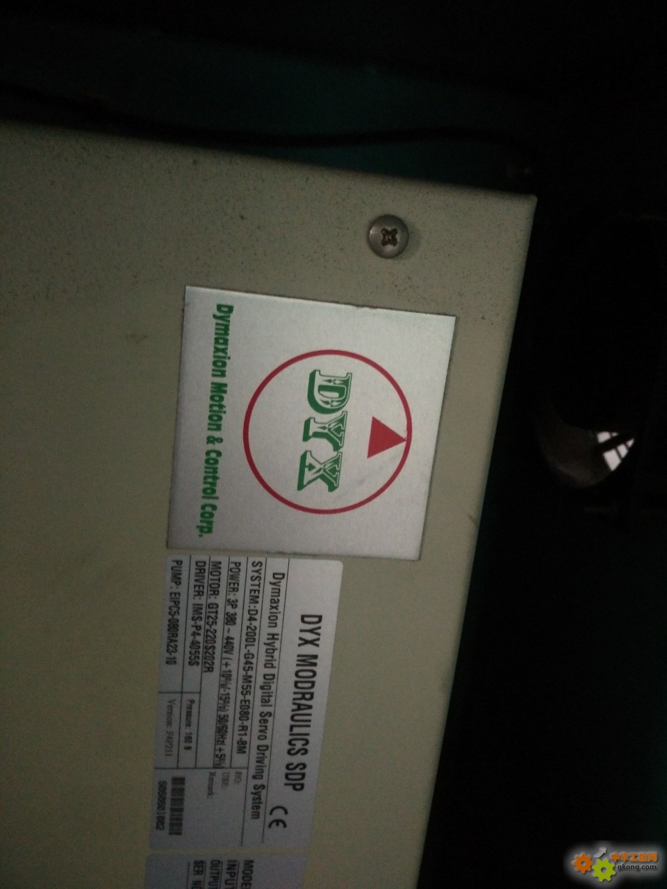

注塑机伺服马达上电报警,过一会自动断电,手上没说明书,百度也找不到,求助前辈们帮忙!

巳解决,温度超高保护,短接了。

一看就是过热报警,要么检查散热风扇是否不转,

你风扇坏了吧。

风扇巳检查过了,现在电机温升在二十摄氏度左右,謝谢各位。
