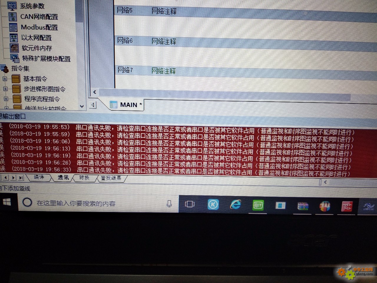

一直弹出这个,用的都是汇川的PLC,通讯线,编程软件

重新启动电脑

通讯设置方便上个图看看吗

是不是通讯比特率设置不一样,,

通讯口或者通信线坏了

汇川的plc有没有sub接口

通讯设定看一下;

是不是设置的问题?在工具菜单下面有一个通讯设置的,到里面设置一下通讯方式、端口

进电脑设备管理器看看输出口对不对

变频器等运行会有干扰连不上,大部分是USB接口或线不好
