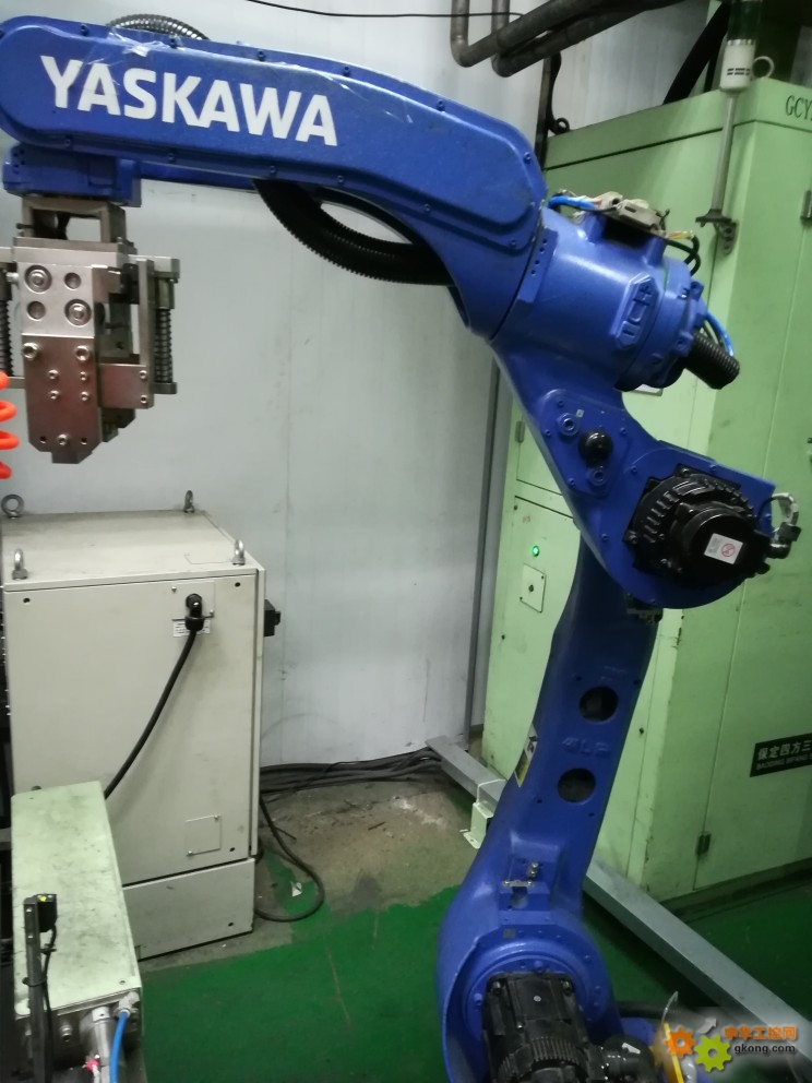

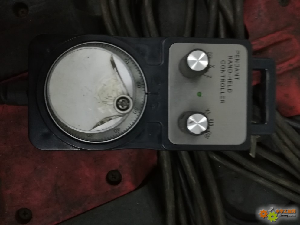

第一款,第二款讲解一下

手柄和机械臂吧。。。

第一款没见过,第二款是安川机械手

第一款像是数控机床上的东西

数控上用的,手摇脉冲发生器

手控盒,大圆轮是手摇编码器,用于微量进给调整,两个小选择开关,一个是选运动轴,另一个选手摇编码器的给定倍率

第一个脉冲发生器,俗称手轮,数控机床一般都会有这玩意。第二个是安川的机器人。

第一个不是手持脉冲编码器吗?

电子手轮;

第一款是电子手轮,看样子是数控机床使用,只有X Z两轴。第二款就是机械手了。
