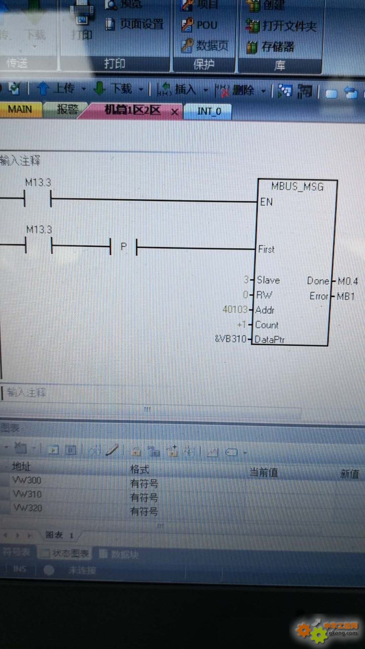

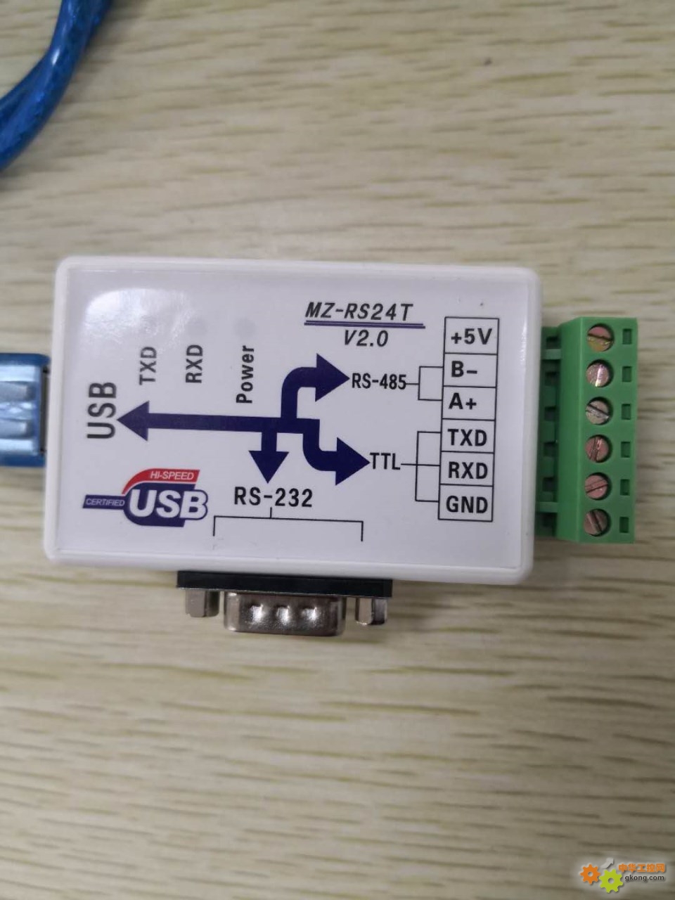

请教大家如何通过串口调试工具对ABB变频器收发数据呢?
用的是sscom42调试工具,外部连接ABB的是用的这个RS-485
我用串口调试工具发送01 06 00 00 00 06 09 C8(先不管具体功能),为什么串口调试工具返回的数据是
7E BE FF FF F3 ED 6F 00,讲道理不是应该是01 06。。。。。。。这样的格式吗?而且不管我用串口调试工具发送了多少次,我看变频器5306功能里面的数据(接收数据的次数)也是为0,这不是说明根本没有通讯上么。
我用PLC连接ABB 变频器时,也是通过MODBUS通讯的,我在PLC里面发送和接收数据就接收到实际的电压,电流,转速这些数据。但是用PLC做通讯,我用串口调试工具看接收到的频率数据是 7E 7E 33 FF FD 35 11 00,不懂这些数据是什么意思,但是在PLC程序中显示接收的数据是100(10HZ)是正确的。
请教大家如何用串口调试工具来收发数据呢?挺急的

回复 #2楼 osp321
通讯协议就是标准的MODBUS啊
不就是01 03 地址高位 地址低位 数据高位 数据低位 CRC校验低位 CRC校验高位 的格式吗?
我用西门子200PLC发送数据的话是可以的
