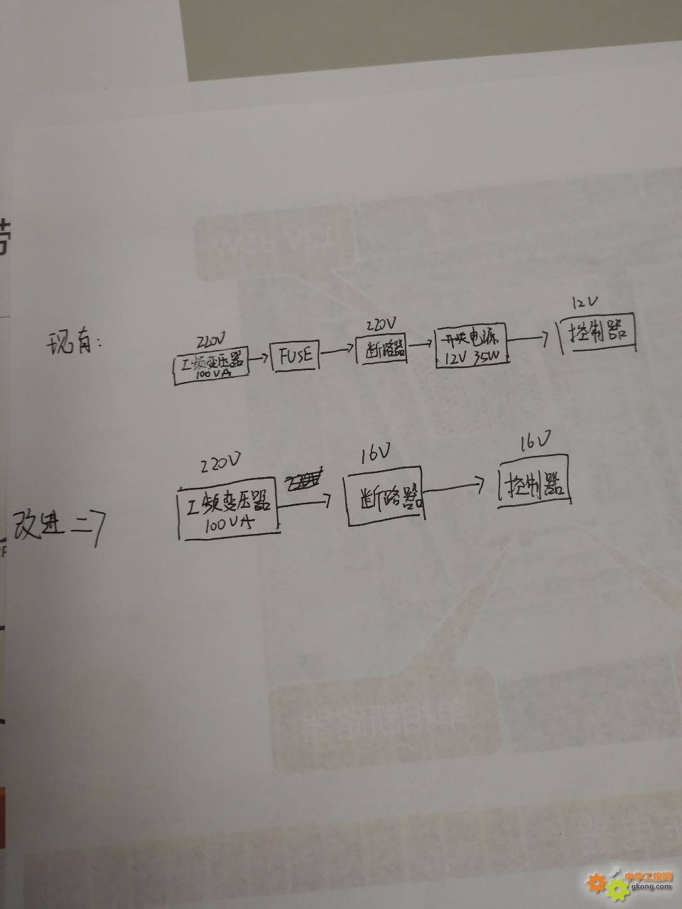

求助…改进前变成改进后我只需要做一个220转16v的变压器就行吧,还有别的什么注意事项吗

发表于:2018/3/19 10:27:28

你技术改造什么设备?改造线路需要考虑很多因素,但是只要满足设备的安全和技术参数的需求即可。

发表于:2018/3/19 10:45:55
   看你的改造方案好像只是去除了开关电源这一块,不知你的控制器对电源的要求如何?如果要求比较高的话,建议还是不要改动。供参考

发表于:2018/3/19 10:47:10
回复 #2楼 cfg168
改空压机,要把线路改简单点  ,安全问题有什么需要注意的吗,我也是刚学,没什么经验

发表于:2018/3/19 10:53:28
回复 #4楼 646270767
控制器要求AC16V  领导让改不得不改??

发表于:2018/3/19 10:57:57
本来有开关电源为什么不用呢。

发表于:2018/3/19 11:06:32
开关电源输出的应该是DC12V,你改了以后应该是AC16V,不能通用的吧

发表于:2018/3/19 11:37:09
这个看你控制器的电源电压要求,假如是在控制器的额定范围之内就没有问题,还要注意控制器需要的是AC还是DC。
