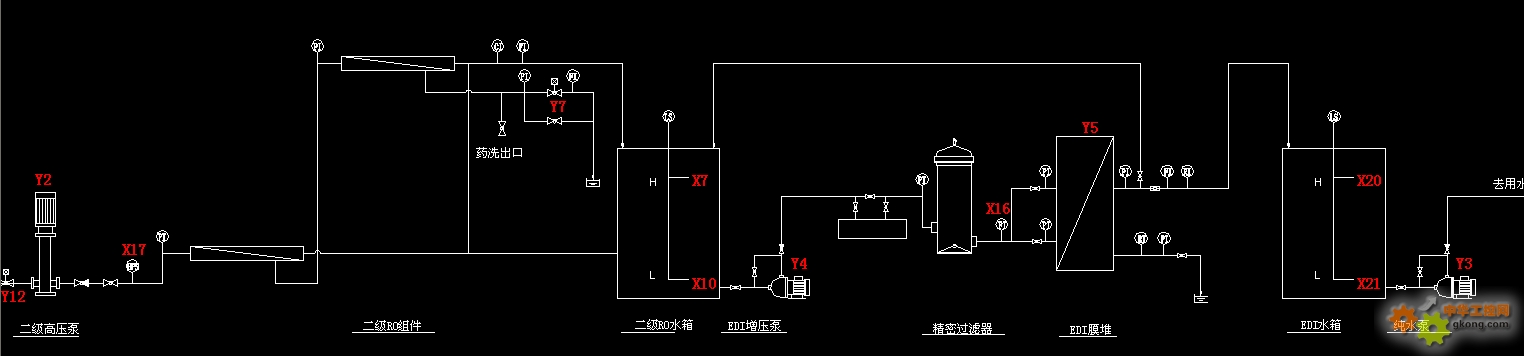

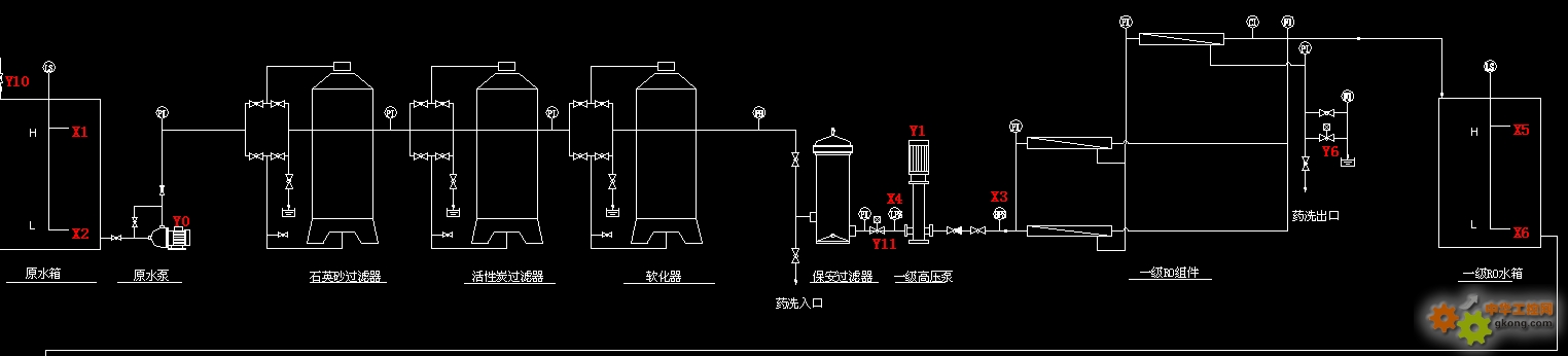

发表于:2018/3/19 10:35:46
工业纯水机,饮用纯水从一级RO水引出经过UV灯杀菌即可
