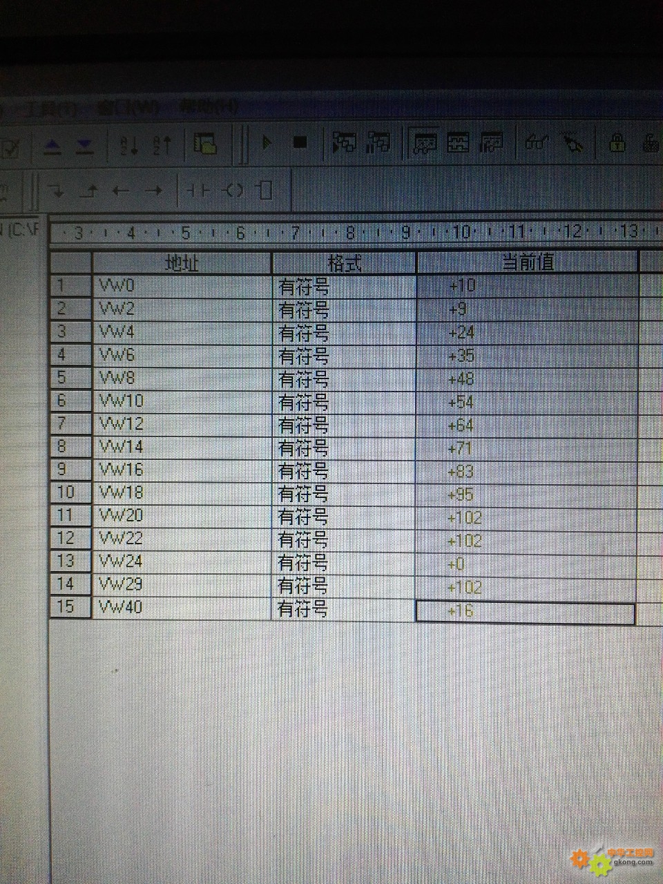

已经是高压计量,电费单没有最大需量的记录,公司目前因环保问题几年内不可能扩产,只会逐步缩减负荷,现在要想办法降低各种成本。先抛开有没有用的问题,用S7-200技术上能否实现该目标?

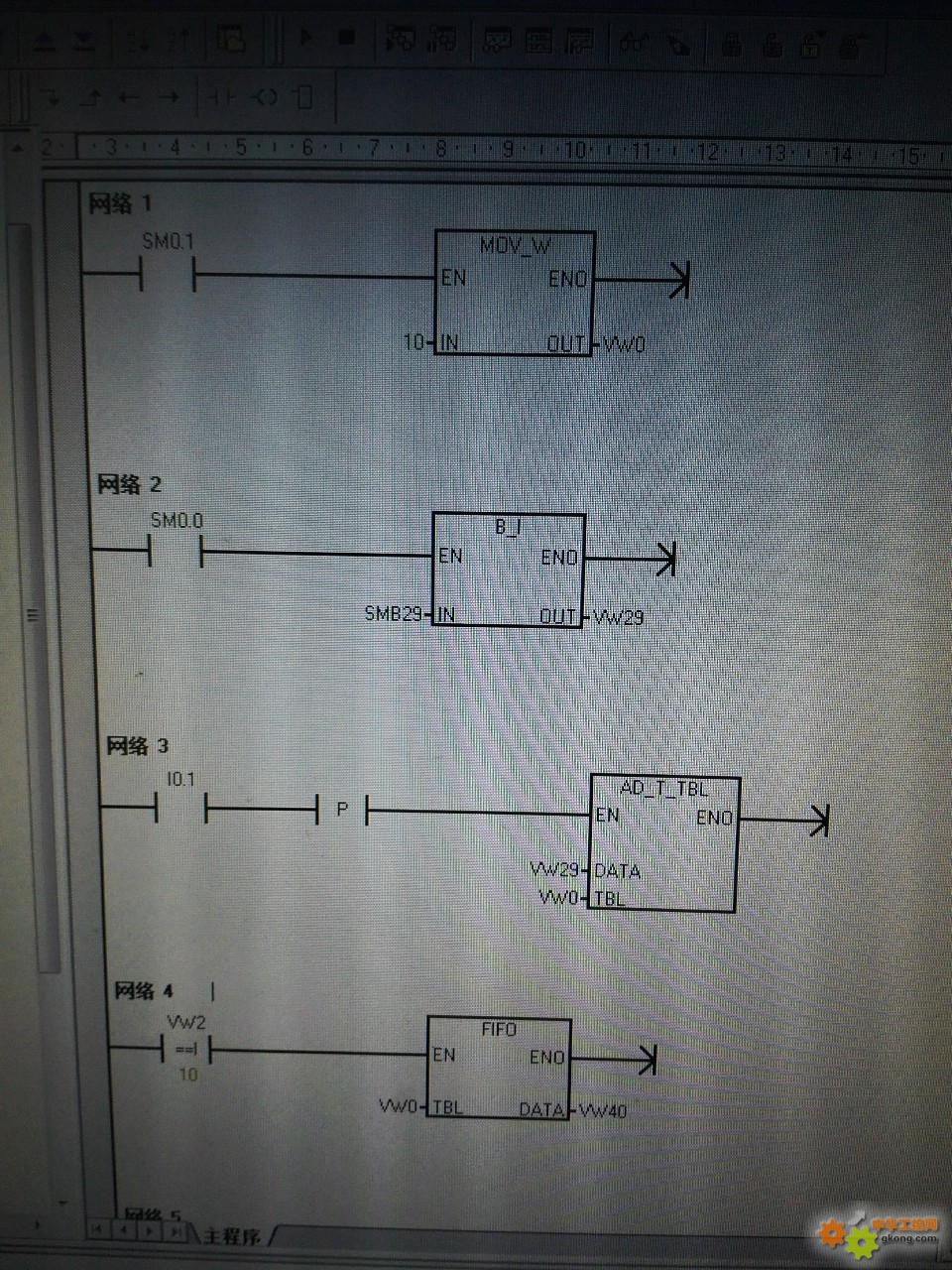

好像有点眉目,用西门子表指令FIFO有可能实现,仿真试验中。

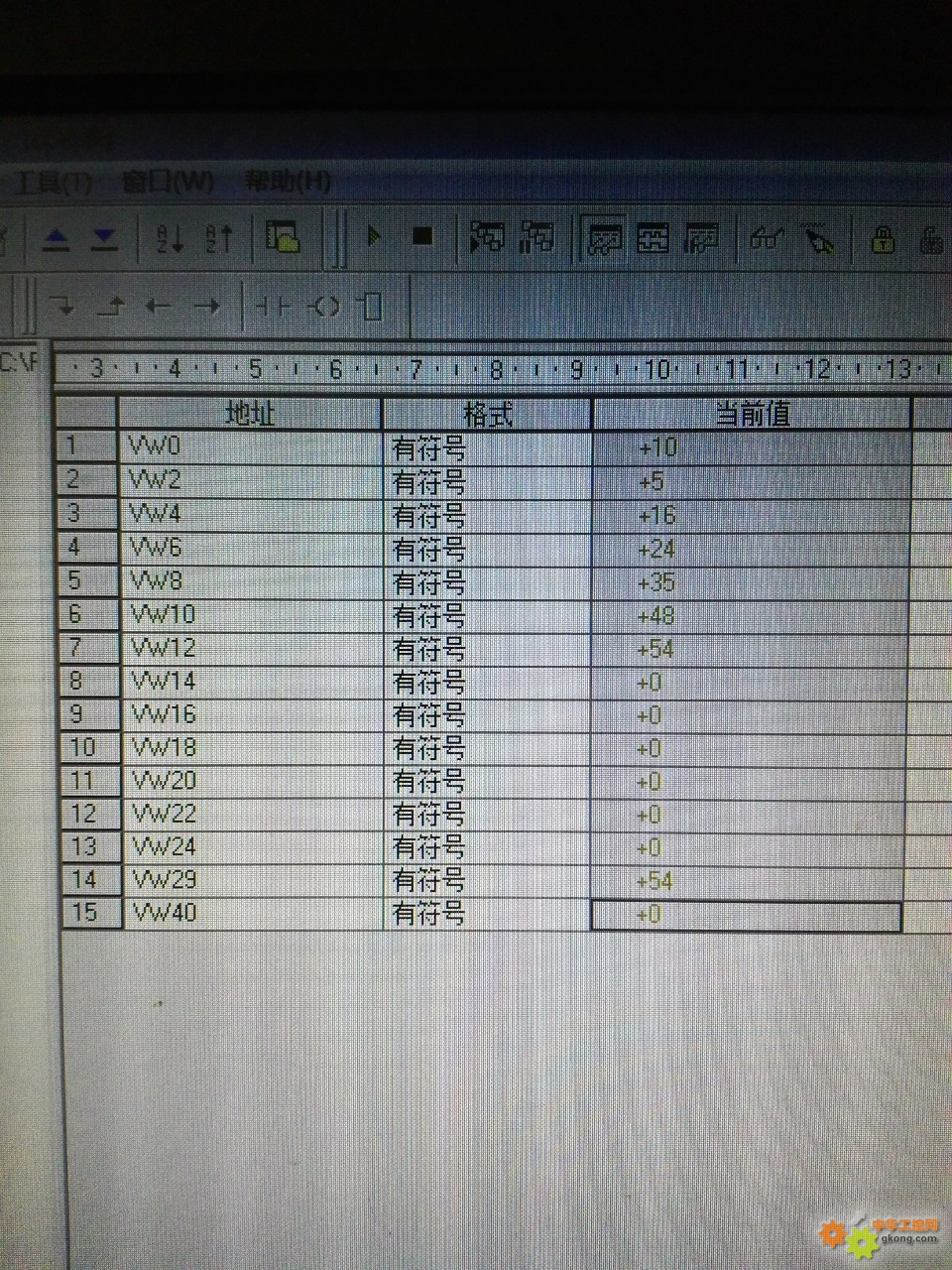

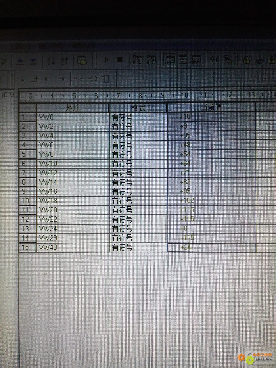

通过两天的不断试验,利用ATT指令和FIFO指令,解决了第2点动态数据先入先出采样储存的问题。

#14楼

后3张图片分别是I0.1接通5次,10次,11次的数据,可以看到新数据不断压入,旧数据不断清出。增加其它附属编程和优化后就可以求动态平均值。
