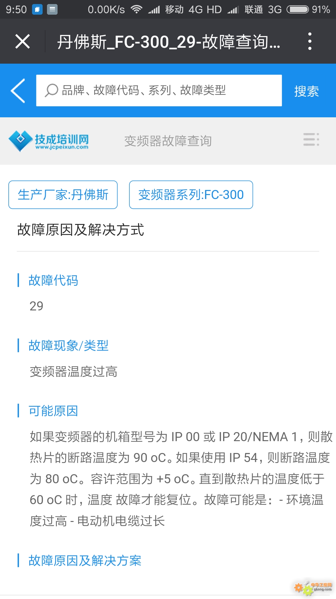

丹佛斯fc-301AL29是什么故障

风扇转吗???看看风扇,如果风扇好的,问题可能出在模块上的热敏电阻。
