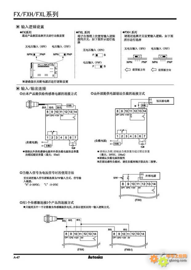

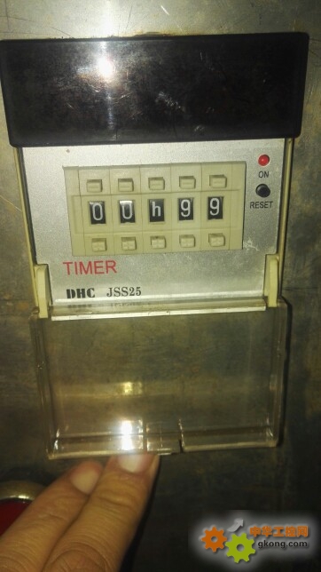

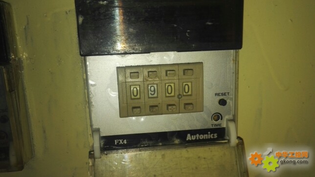

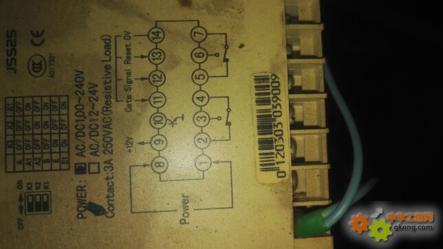

品牌是奥托尼克斯,韩国产的,CP1、CP2(图上说接传感器,可是设备上没有)的接线搞不懂。
请问有国产的表可以替代吗?领导的意思是用温州大华的这款表替代,我查了一下应该不行。

FX4可以机械开关。

奥托尼克斯的买不到吗?

回复 #2楼 ZCMY
今天查到了,万能的淘宝有售,

这个类型的国产多啊,建议连传感器配套一起用

奥托尼克斯现在在国内嘉兴有工厂的,但计数器有没有在那产就不清楚了;
