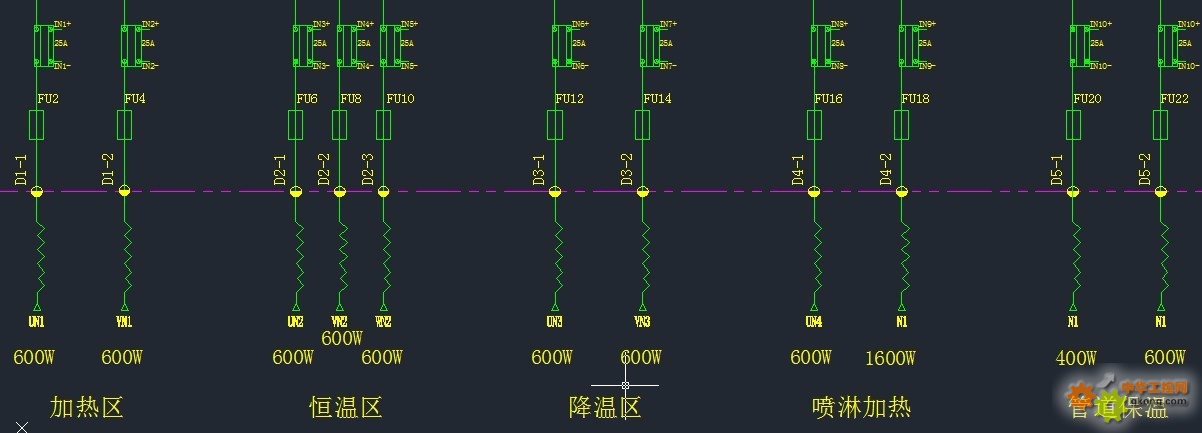

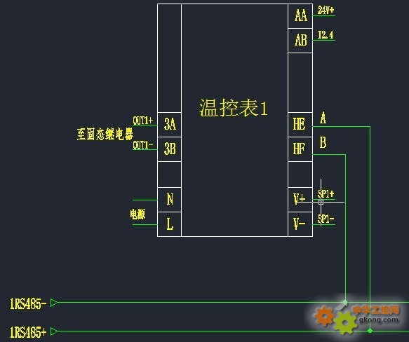

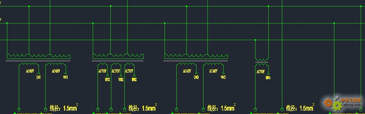

想要加热到多少温度,和加热丝粗细,电压,功率有直接关系。你提供给加工商想要达到的温度,和他们商定粗细 功率 电压等级,没必要一定用安全电压吧。
我们做的多少电压的都有 几十V的,220的。

为什么要用36V的加热元件呢?是有现成的?如果是,那就只能用变压的方法,把市电降到36V再接你的加热元件了。控制部分不变。
