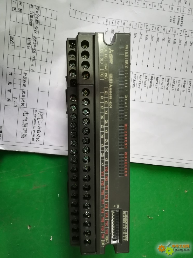

请问一下,这是什么

第二个是什么没见过,不熟悉

有型号就好办,可以查找到名称。

三菱的远程I/O模块,真对于Q系列的PLC

三菱的CC-link模块,16点输入,16点输出。

虽然没有用过,但一看基本就知道是远程I/O,好比西门子的ET200,体积比较小
不只是对应Q的,其它的FX/L等只要是CC-LINK网络都可以用上去。

16点输入、16点输出的CC-LINK远程模块;

三菱的远程I/O模块,接在CC-Link网络上。我正在使用中...
价格如何,买一个来玩玩

回复 #8楼 gk_0
呵呵,价格就是采购的事了,不允许我们参与
