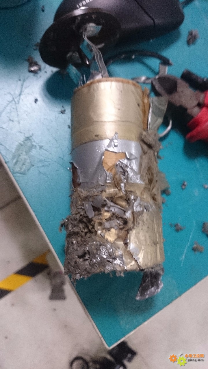

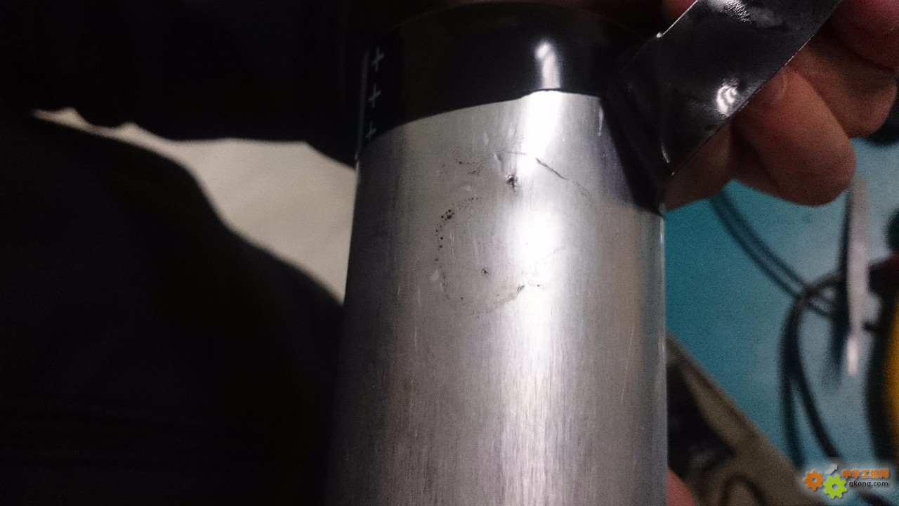

一块三相220的驱动板,同事,上错两次电。因为要做替代料测试,所以我接手了。
开始没有程控电源,我先上了单相220,看到驱动板电源灯闪烁,我觉得应该没问题,刚想去断电,就听板子啪一声,电源灯,dsp灯灭了。我赶紧去断电,发现输入的30A保险丝坏了两个。看电路板,在保险丝后面有压敏电阻。
我猜测也许是,之前两次380把压敏搞坏了,拆下看了看511的,过压值510V。就随便换个471的上去。再上电,电源工作正常,等了几分钟也没有异常,便接上三相程控电源,做缺相测试。
198V,220V,负25℃,室温,65℃做完了。265V把负温和室温也做完了。准备做65℃,刚上电就听温箱内,啪的一声,接着程控电源报警,我赶紧先去测保险丝,没坏。程控电源保护住了。再上电,又没事了,断开输入一相,缺相故障报警正常,刚把示波器图像保存好,又听得里面,啪一声,这次程控电源没跳。先不管,断开电源。
我把驱动板拆下,仔细观察,没看到板子正反面有打火的痕迹。我寻思难道在模块下面,又把模块和接线端子拆下,没有发现有打火的痕迹。没办法,测试还是要做,不然这周又要被领导训了。
没找到问题上电继续给你啪啪响。但是我发现啪之后,有股味道,预充电回路上PTC也比较烫,也许是母线电容坏了!
拆了电容电桥一量,和好的对比,正常,损耗角也差不多,我摇了摇,感觉坏板子的电容里面有异物的声音,凑近电容的接线柱,这个就是板子异响后的味道,赶紧把好电容换上。上电没声音了工作也正常。我回头仔细看那个怀疑坏的电容,发现电容有鼓起,拆开外面的包装,果然电容坏了
