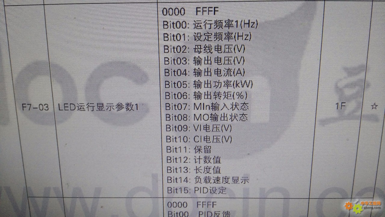

金田变频器LED显示参数怎样设置?

要显示输出电流该怎样写,谢谢师傅

详细公式。该怎样计算

f7-03的参数改为04输出电流

不对 对应的是二进制 应设为8  对应二进制1000

不应该是10吗?二进制10000

很方便。相应的数据位来选择控制显示是值。把二进制位写出来转换成相应的数值设定到相应的参数里即可。不难
