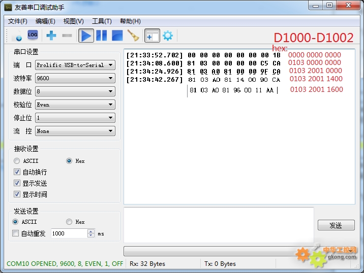

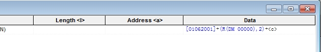

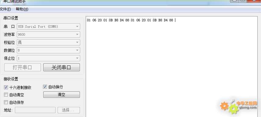

简单的和变频器通讯。

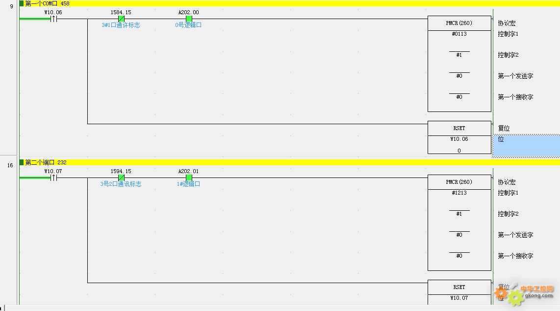

SCU41 第一个是485,第二个是RS232
硬件是485接变频器,usb转232接的 COM2
电脑用串口助手接收协议宏发送过来的内容(和485是一样)。

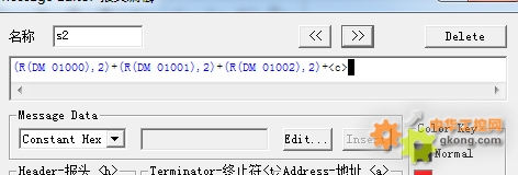

协议宏设置如下
D1000 1001 1002+CRC校验码

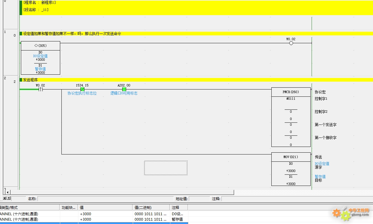

程序:
就是简单的发送D1000-D1002+CRC校验码到串口上面。
但是,始终不对,实际结果如下:
有些对,有些不对。。。
求解。。

发表于:2018/3/14 21:50:31

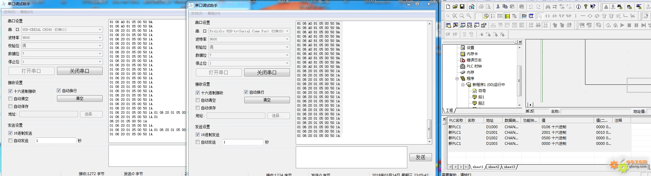

因为直接在CX PROTOCOL里 设置HEX 16进制数字 010320011700,输出也是不对,更别说和变频器通讯了。
确认参数设置OK。《8 E 1 9600》

发表于:2018/3/14 23:01:02
发现一个有趣的问题,USB串口线把数据位设置为7就正常了,但是 台达modbuys RTU好像只能8位...
这就尴尬了。。
难道模块有问题吗?
RS232 RS485 测试是一样的输出。

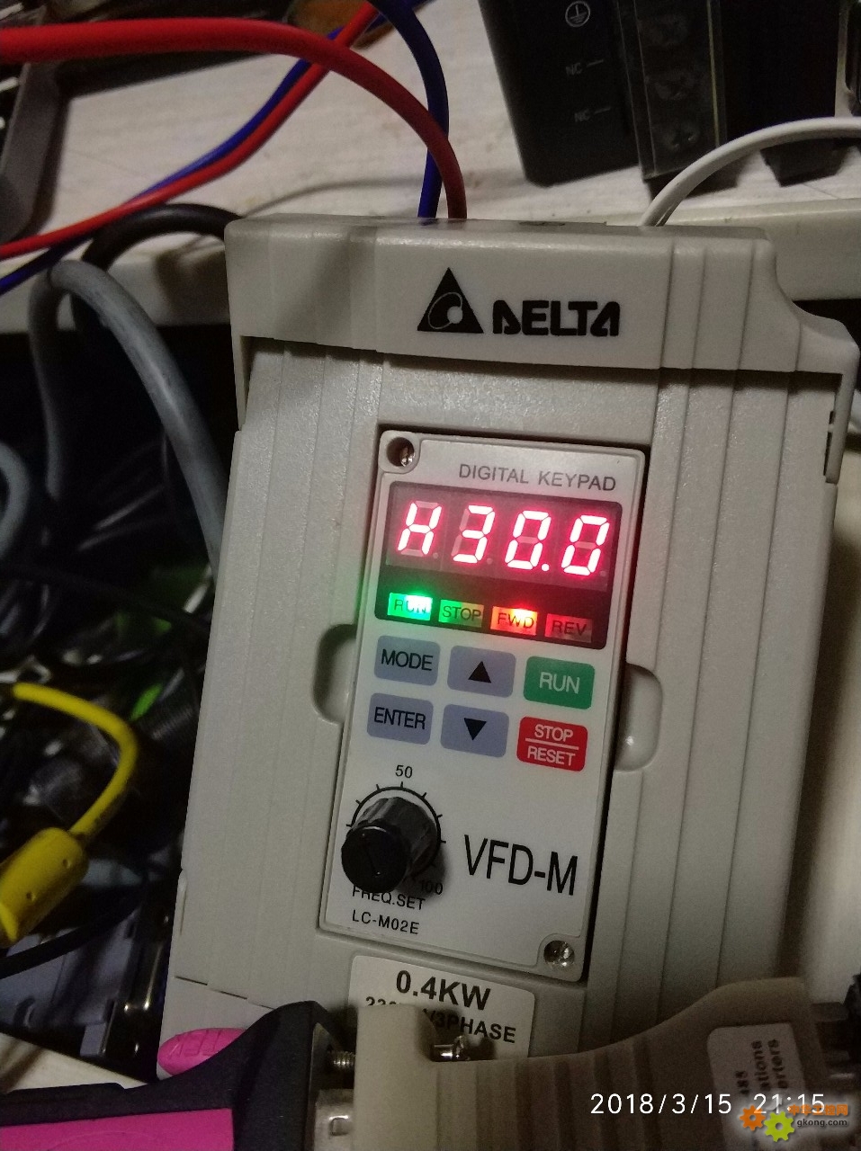

发表于:2018/3/14 23:06:48

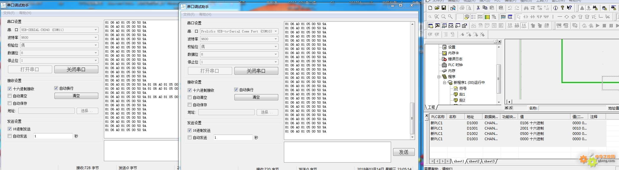

看图吧,现在都直接用电脑监控,
8位不正常,7位显示OK。设置模块数据位7、8 无效。

发表于:2018/3/15 21:19:40
已解决,此贴完结。
清除整个PLC,协议宏也重新做,OK了。
