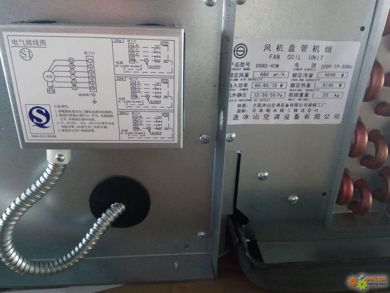

请问五根线都是什么作用呢? 不太懂!!!

你不是发了接线图了吗,图中已有说明是高、中、低速度,类似于老式的风扇调速器。

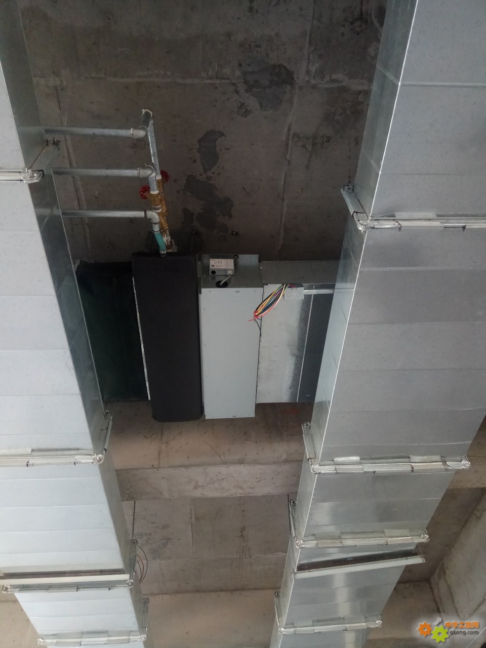

接线就按照图纸那么接,盘管风机就是以水作为热媒体的空调设备,看你的图片,冷凝水盘的排水管管径有点小,还使用了90度的弯头,以后是比较容易堵的

接线图说明的很清楚了。

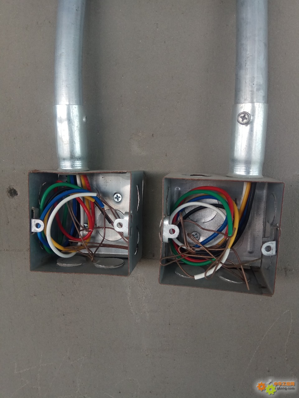

那个金属底盒看着很难看啊!

看了一下,有接线图的。

先参照接线图核对线路。
颜色符合者可暂时假定为正确,不符者另行甄别,然后再予确认;或者,判断接线图中未标识者的作用。

电动机绕组为多抽头,1-5为电机抽头线,1号线速度最高,5号线速度最低。楼主按照工况来选择如何接线即可(即机外静压)。

风量分档控制

按照图纸接线就对了!
线的另外一端应该还有一个显示+控制(开关,风速)的小盒子吧!
