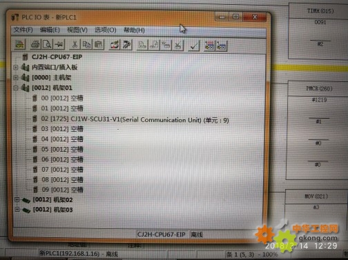

发表于:2018/3/14 12:31:04
jint
在
2018/3/14 11:45:15
8-11串行端口为物理端口,取值1~2,模块上的端口号吧?
12-15通信端口所指内部逻辑端口,取值0-7,自动分配的吧,应该是模块地址?
这里有实例,没看懂。
物理端口2 hex,总线单元地址9+10hex
前面那个1不懂怎么来的。

发表于:2018/3/14 21:55:21
今天实际测试,(内部自动分配),好像也就是随便来,A202.0-A202.07 对应的8个内部逻辑口对应就行C1 的(12-15 bit)
