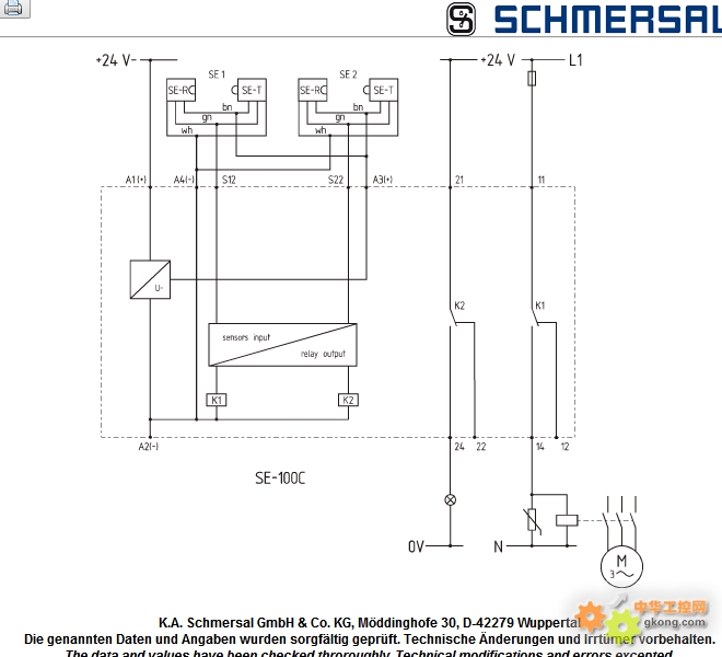

官网图纸:
A1 A2 供电
A4直通A2(-)A3是内部12V输出,来自7812,S12/S22是输入(应该是高电平有效),21/11 对应的是12 14, 22 24 ,2个继电器输出。

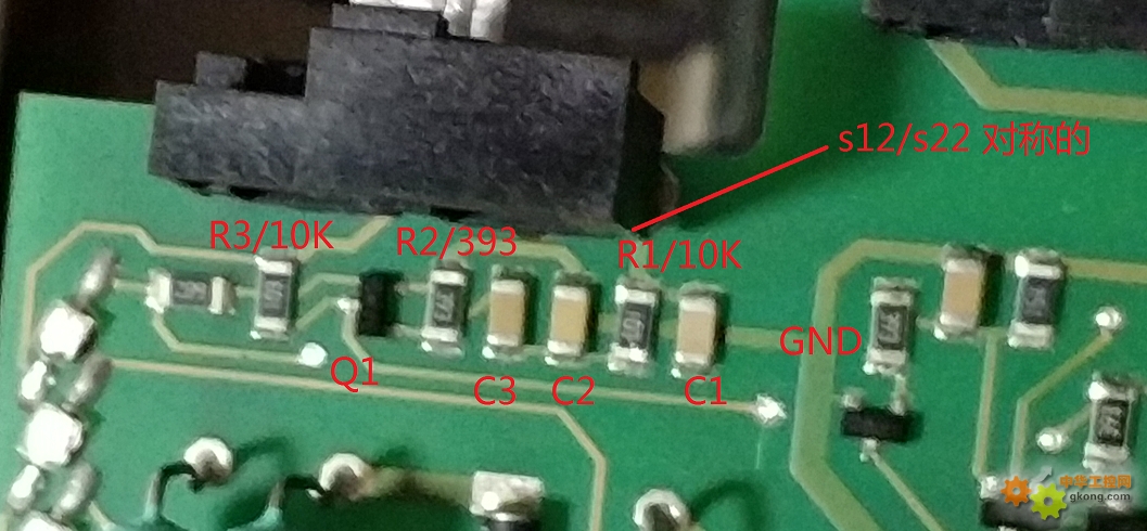

实图:

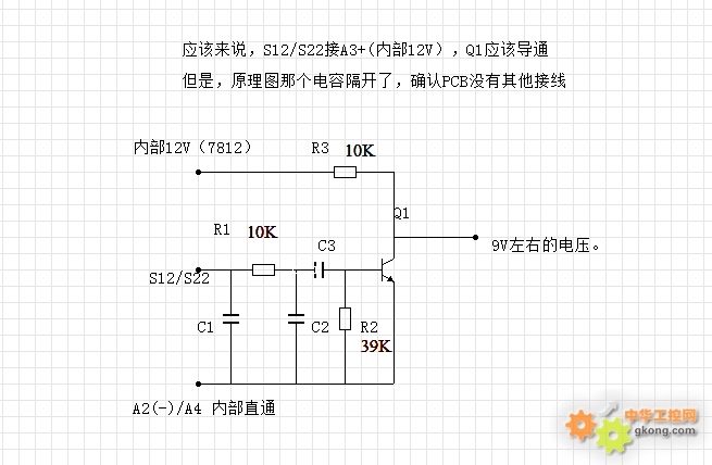

画的简易图纸:
百思不得其解,其中C3 隔开直流了,Q1 B极不可能有0.6V的压降啊(手指按压24V到B,人为加一个上偏置电阻确认三极管可以导通)。
大家没事看看。
现在是电源指示灯ON,其他OFF,继电器也不动作。

该拆开的安全继电器是不是能够正常工作的(其实说过了不动作),若有正常者则可以比对。
简易图纸中,若S12/S22是电平信号,貌似Q1不能持续导通。

感谢回复,安全继电器还没有换过,这个是本地市场10块买来拆开研究的、
那个C3看的我好绝望啊。。哈哈
