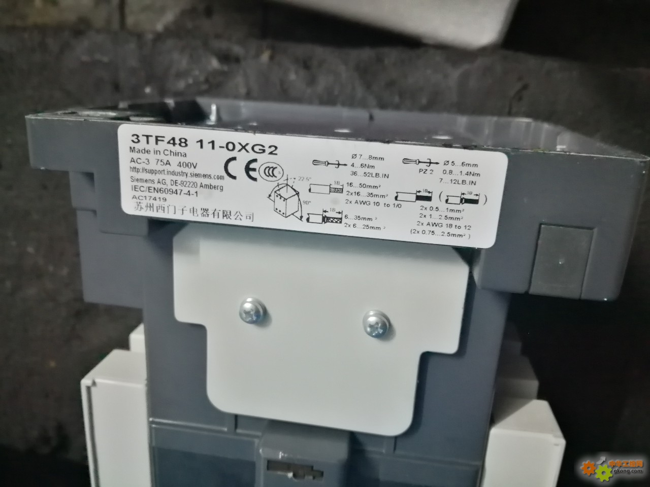

有谁知道这个接触器额定电流到底多大?37KW电机Y到△启动,可以做电源接触器吗?小不小?请各位前辈指点

看这接触器的个头应该没有问题。

主接触器应该没啥问题,负载不知多大,虽然是轻载但也是带载启动的。

37KW电机,主要用于Y到△启动用,作主接触器用,不知道够大不?

有人问接触器的额定电流,我一猜就是西门子家的。做37kw的主接触器,完全够用

看参数是可以做为主接触器使用。。

按顶楼第一张图片,AC3/400V下、对应功率等级是37kW,2楼给出的表格、AC3/380V下额定工作电流为75A。

个人感觉不够大,37KW电机额定电流大概为70A左右,我以为应选择1.5倍额定电流以上的接触器。

回复 #8楼 电工班长
这么选的是国产的用惯了。质量好的话俩50的,一个32的封星。
