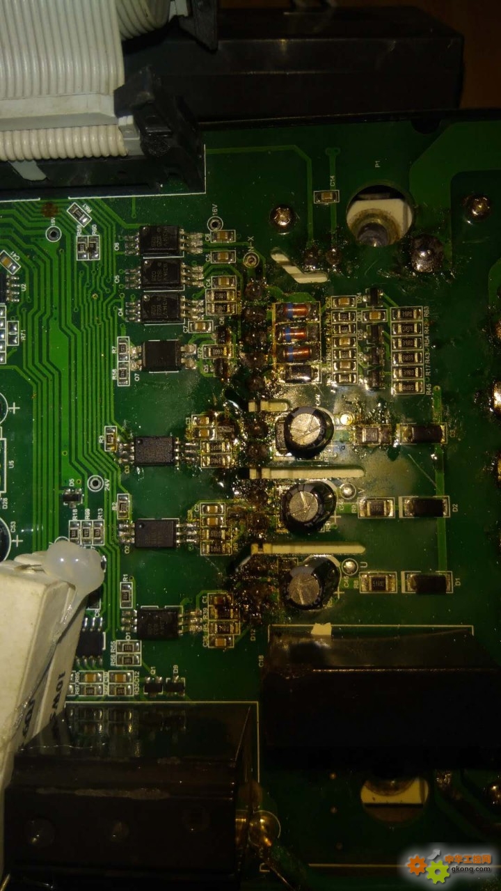

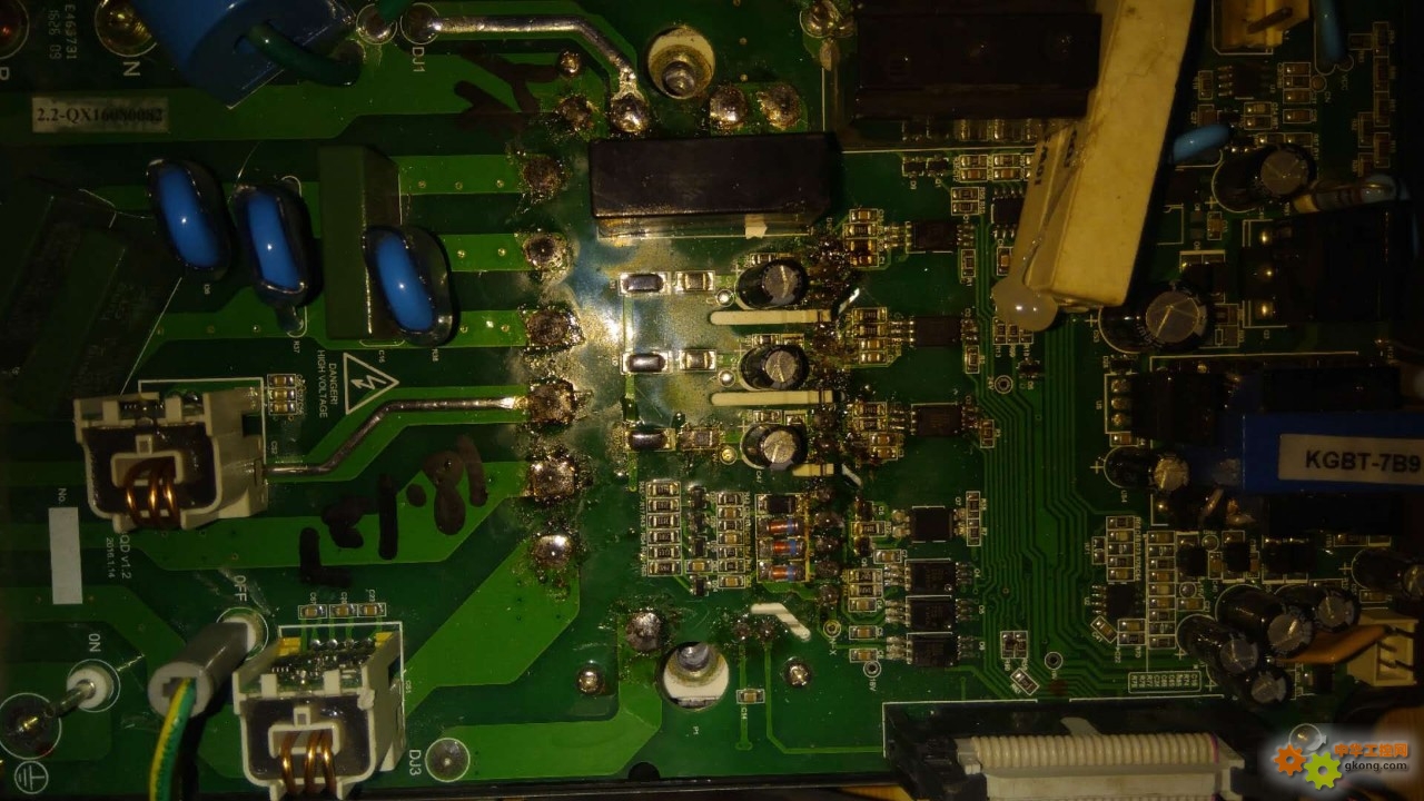

森兰sb70变频器上电正常,一启动报警Er.FoP,功率器件保护。测量驱动6个光耦w314的4,6脚没有电压,起初以为供电不正常,后来感觉是悬浮供电,但是现在V相上桥驱动光耦4,6脚测量电压是16v左右,不知是哪的问题

驱动供电有故障,断开高压。先修电源吧

楼主确定模块没有坏???

一路供电的驱动电路,先查电源中四只滤波电容吧。或代换试下。
