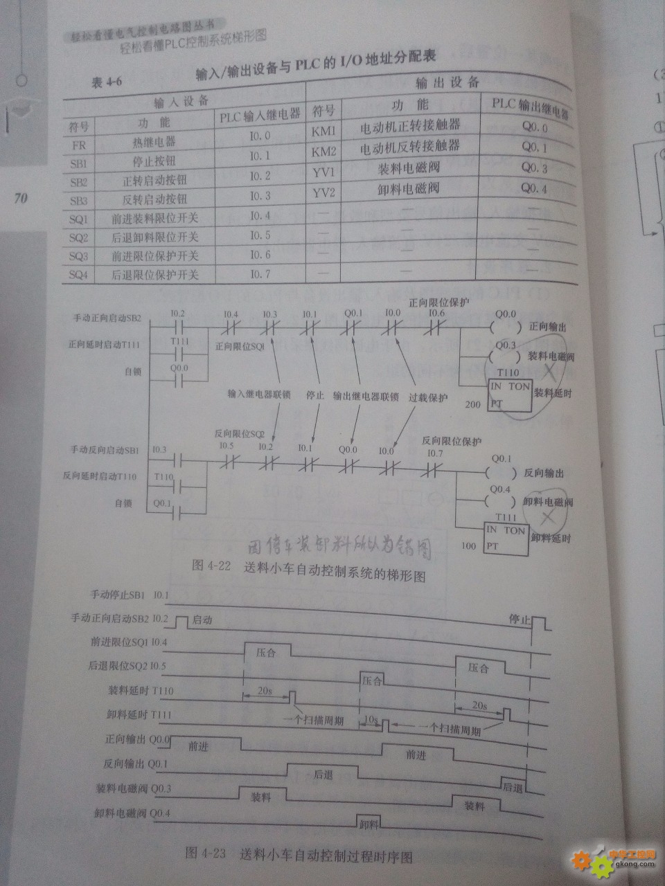

书上是否错了,请把正确的梯形图发上来。谢谢

自己根据文字描述核对就知道问题在哪里了。

直接编程,然后仿真试一试

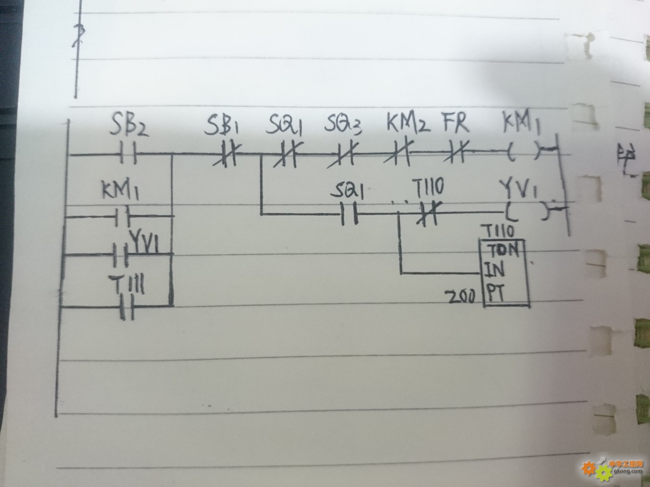

我就画了正转部分,反转的没有画。。看看是否符合要求。

现在所谓的大神,著书骗钱的很多——只要钱到手,那管你学的是错是对

正转,反转,装料,卸料是往复循环运行。请教标准答案,用LOGO!OBA6实现

写到PLC上试试不就知道了吗?
