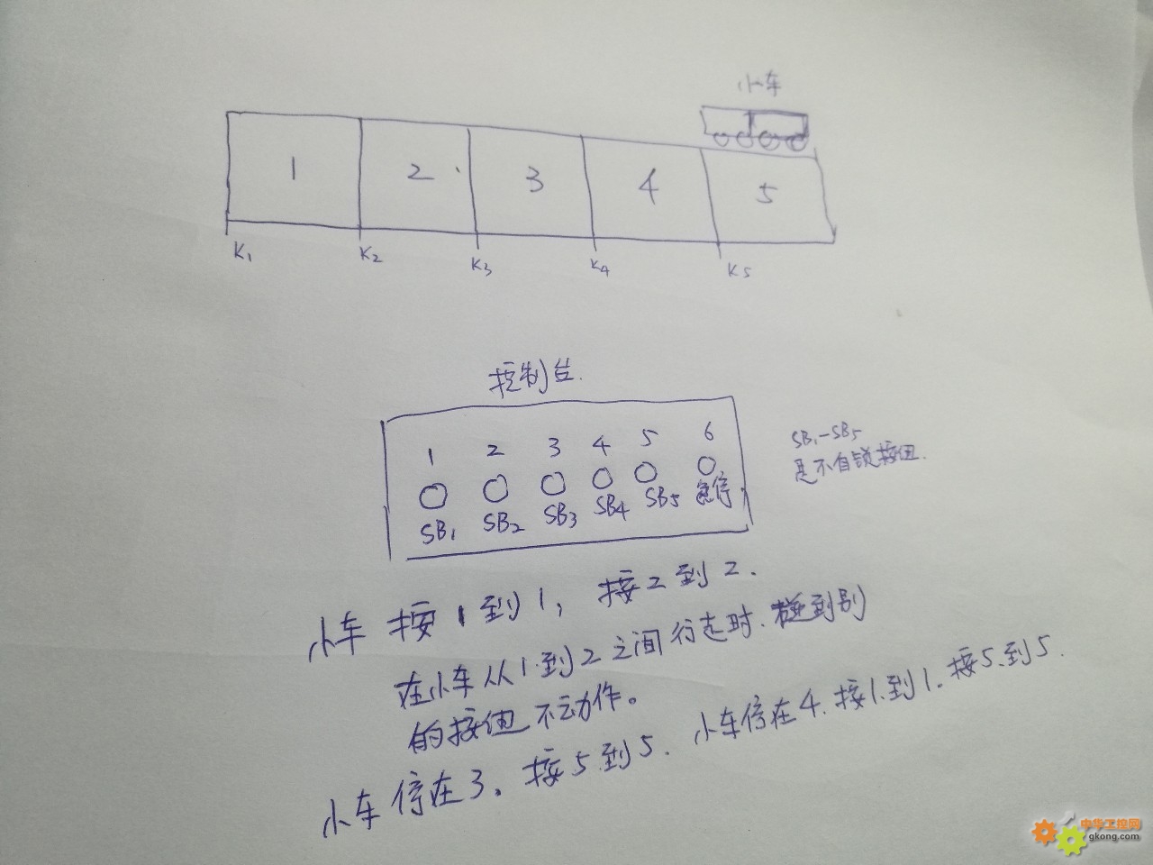

求大神指点,刚刚接触pLC。有一定基础,初学者。

不知道你是4个位置做远程控制还是伺服电机做4点位置定位

发表于:2018/3/8 17:06:07
远程控制的。普通电机正反转。

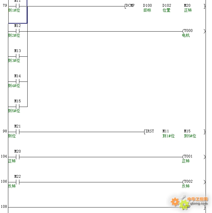

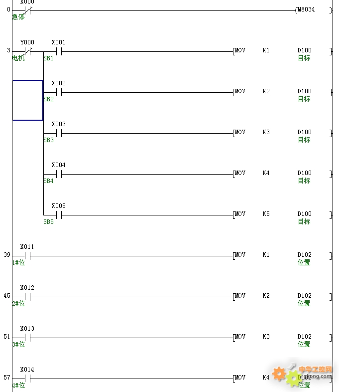

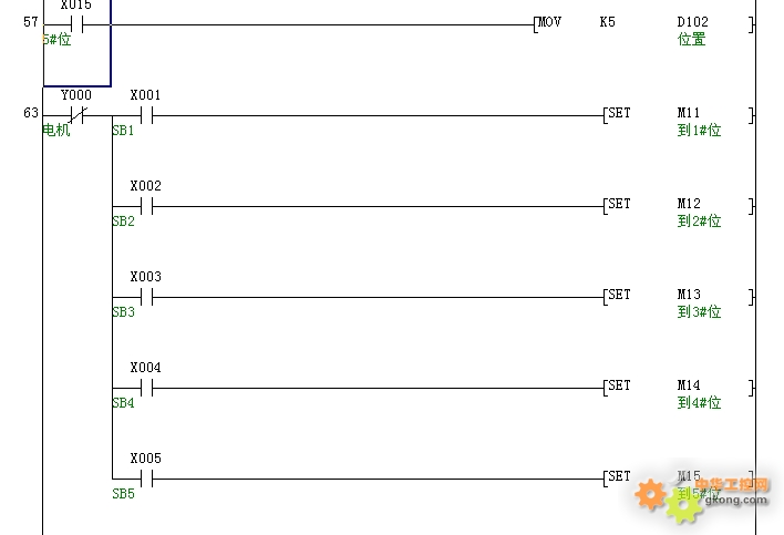

发表于:2018/3/10 9:19:51
希望可以帮到你
