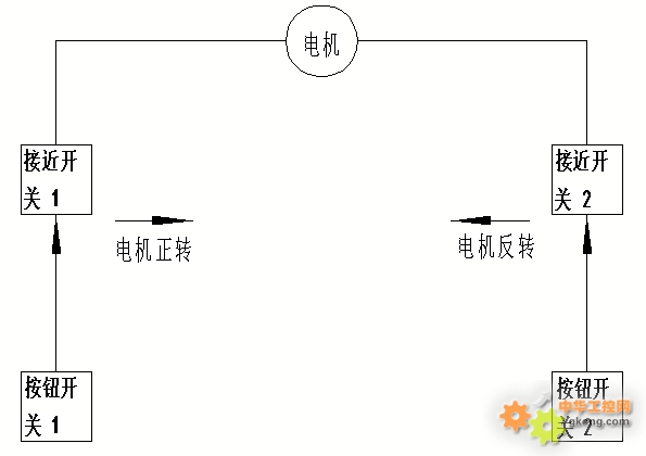

1.电机在接近开关1或接近开关2两个位置,当电机在接近开关1位置时(按钮开关2失效),按下(按钮开关1)电机正转,走向接近开关2,当到达接近关开2时(按钮开关1失效),按下(按钮开关2),电机反转走向接近开关1.
2.当电机在途中按下急停开关,电机停止,当急停复位后,电机反转到达接近开关1后停止。

请问,怎样做这样的控制,最好能利用现在的板子来实现,请各位赐教!谢谢!

用继电器控制即可,无需PLC,无需编程,节约成本。至于具体实现方案,自己撸起袖子奋斗吧少年。表情

用几个继电器和两个接触器即可完成

在电机正反转的控制回路基础上,增加限位开关即可。
但是在条件2中,急停复位,设备即启动,那样的话,安全性没有保障。
另外,急停复位启动设备,在一般的控制回路中,会出现到限位2时,直接返回限位1。

你这个是作业还是实际应用?就一个简单的正反互锁转电路,你把限位开关当做停止开关就可以了,还有实际应用中中途急停后复位不能直接退回来,应该是按后复位后按后退按钮回到原点……

回复 #3楼 cfg168
可否画个草图指导一下,不胜感激!

回复 #7楼 qq2994216177
你说的对,急停复位后,设备是停止的,有个复位开关,按下复位开关电机走向限位开关1的(电机反转)
