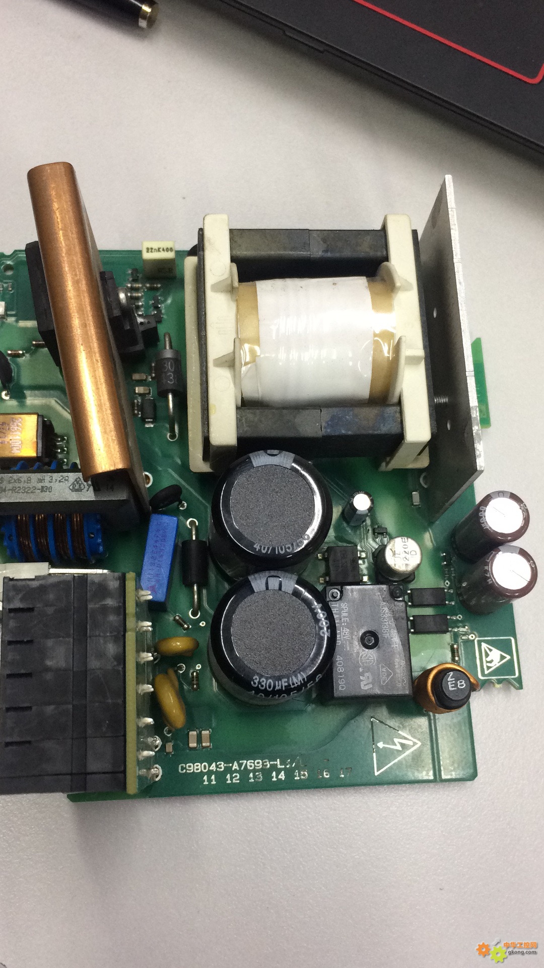

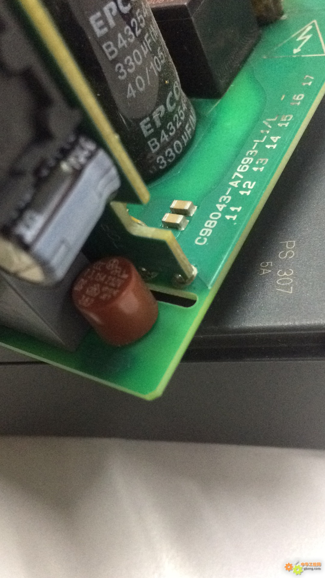

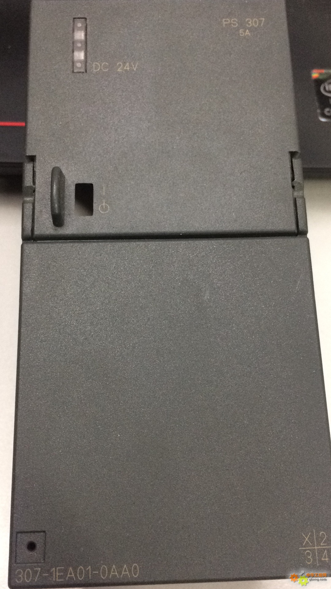

电源模块,除了排查到保险烧了以外,其它的查不出来了。送电后DC24V无输出。
有维修师吗,指导一二。

保险烧了,打一下散热器上的mos管,检查一下s极接的取样电阻,要是都烧了就没什么好修的,很大可能变压器坏了

PS307,先买一个,这个放那慢慢修;

保险烧了,整流模块看看坏没有。

我都是直接用EDR-150-24,PS307根本就不采购

AC220端加不加滤波器?

加上滤波器,电源更稳定,电源的工作对外电路干扰就小了
