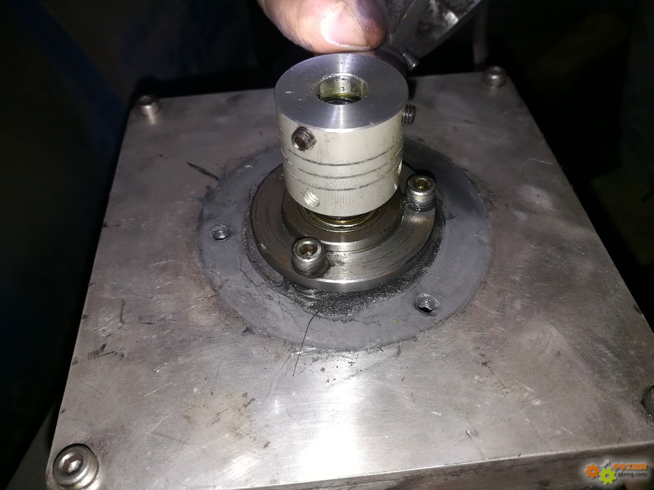

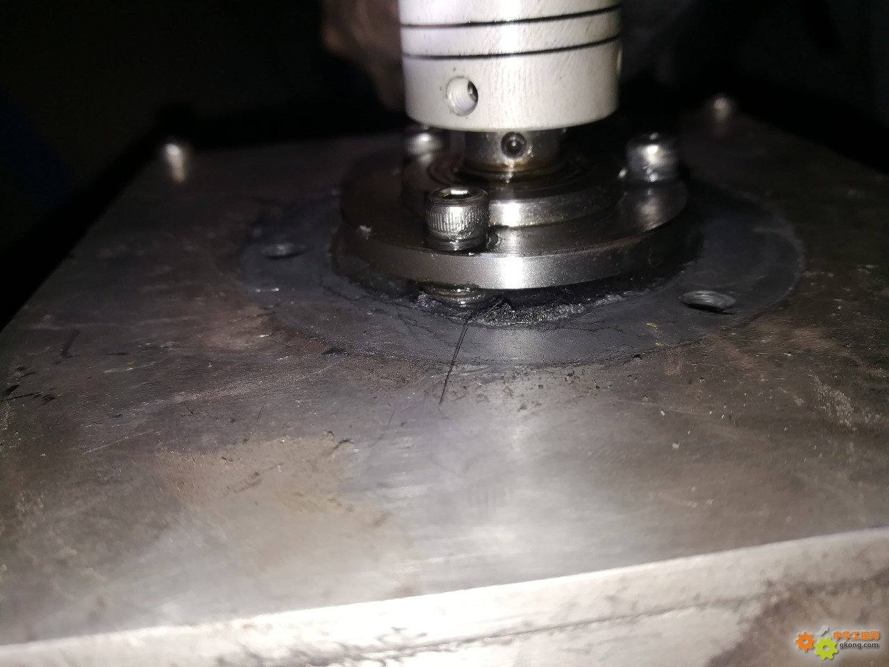

一进口码盘,在使用过程中出现到达标定点相差很多,而且都是减少趋势。
大家开始怀疑与其连接的齿轮丢转,但是检查发现齿轮与减速机齿轮咬合良好。
由于此设备看码盘来定位,后期频繁相差越来越多,已经超出误差值,无法使用。
今天停机检查,接线,机械都未发现异常。经过领导同意,队码盘进行拆解,发现其内部定位销松动,造成丢转。

这个要么是初期安装没有拧紧,要么是后来震动导致松动——那个是螺钉规格不对,例如本来应该用12.9级却用了8.8级

没有上紧,或者没有固定好,一般这样的都有凹槽

楼主给出的图,就是编码器。联轴器松了。这个地方还真的是一个薄弱的环节。可能与震动有关。
