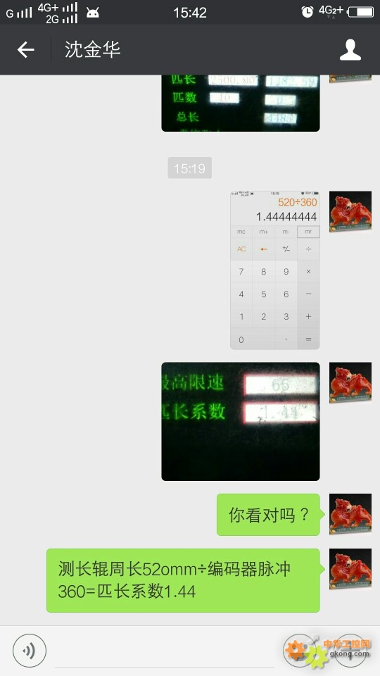

编码器的脉冲是360,测量辊周长是520mm,是图片上那么计算匹长系数吗?求各位大能指点?

要考虑中间有没有传动比;

触摸屏坏了换了一块不知道怎么设定了。

没有变比直连的,是这样计算吗?

转几圈看看长度关系

计算方法对吗?

屏的程序是备份?这样数据在plc里应该可以查到。

只要辊径没有变化,这是对的,一个脉冲数走1,44444mm。辊径有变化就不行了。
