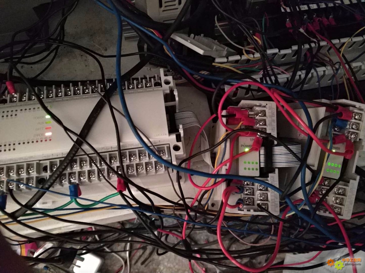

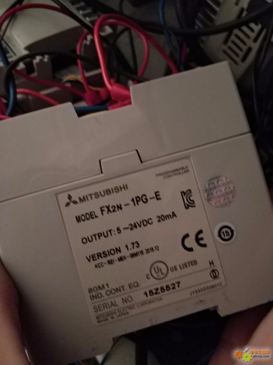

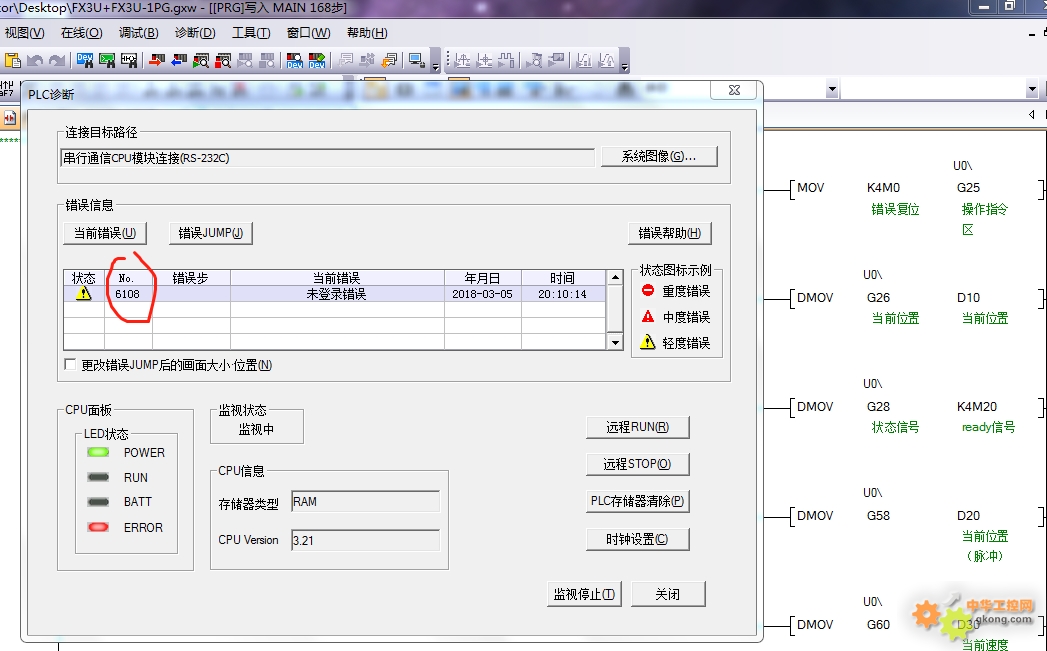

求助各位同行,私下接的一个新开发设备写程序,厂家较随便,勿喷!
80点的FX3U扩展了个FX2N-1PG-E,PLC主体一直报错,亮红灯。
有以下几点补充:
1、清除PLC内存,重新下载一遍程序,PLC不报错,且模块能正常使用(回原点,定位都没问题),断电重启后,PLC又亮红灯报错,再一次清除PLC内存,重新下载一遍程序,PLC不报错,模块又能正常使用。只要断电重启就不行,反复如此。
2、由此确定程序应该是没问题(程序是按手册搬过来的,只有一些地方用变量代替了)
3、新建空白程序,清除内存,下载到PLC,问题依旧存在,拆掉2个1PG后,PLC正常,处于RUN状态
4、所以PLC本体应该没问题
5、难道2个1PG是假货?

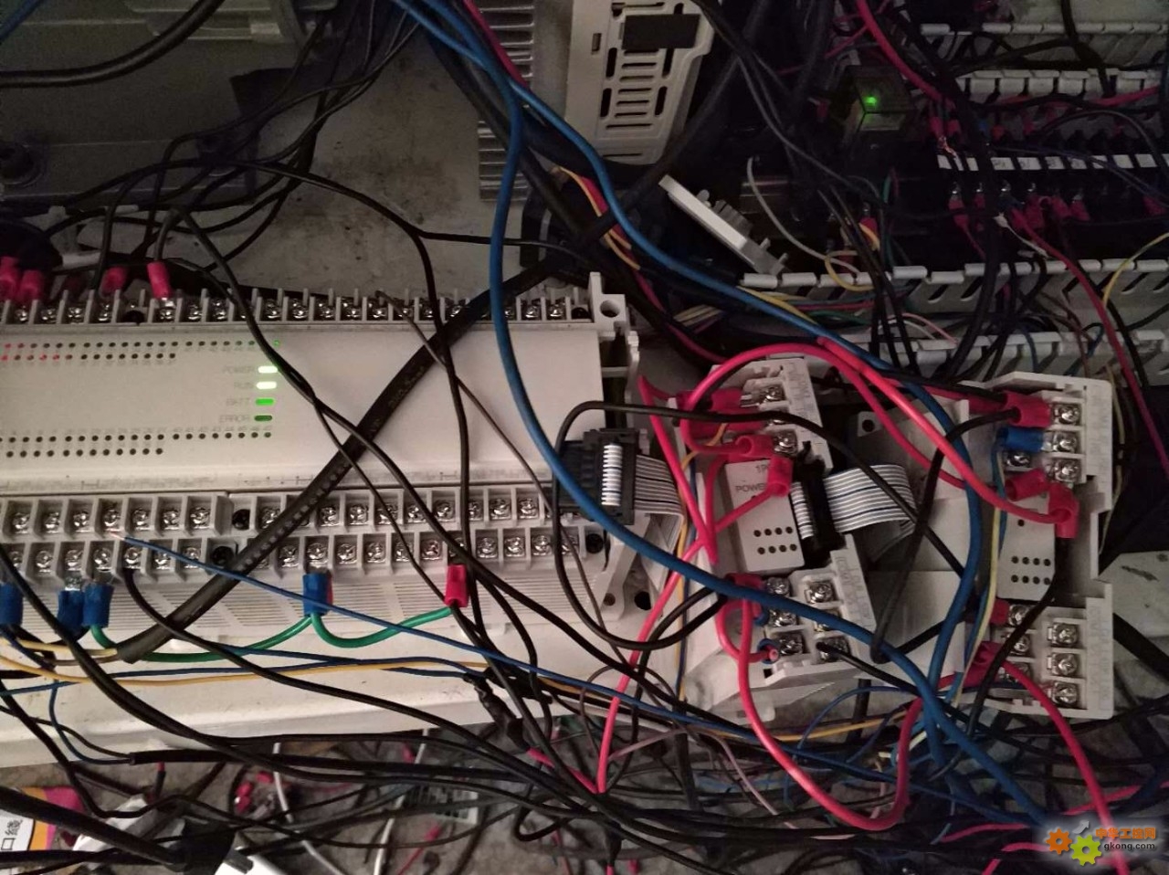

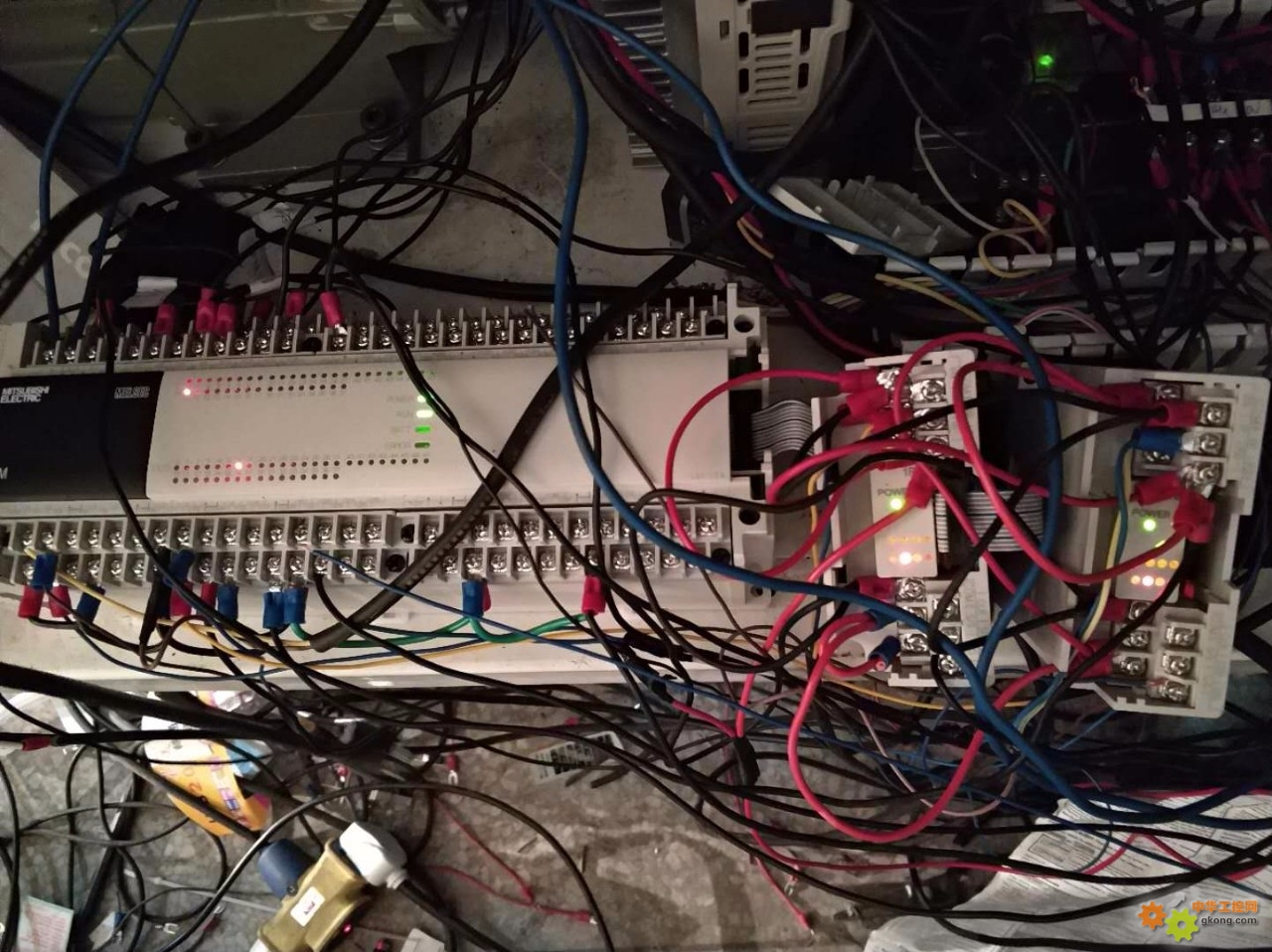

一张是拆掉1PG后的图片,一张是正常运行时的照片(清除内存,重新下载程序后不断电就可以正常使用)

FX2N-1PG现在停产了,现在卖的是FX3U-1PG,你那如果是新买的,可能是假货。

哈哈;问下采购的1Pg从哪买的?

2N-1PG都知不知道停产多久了。如果买到9.9成假货

三菱有很多路子,台版的 国产的 二手的 翻新的 港版的等等。

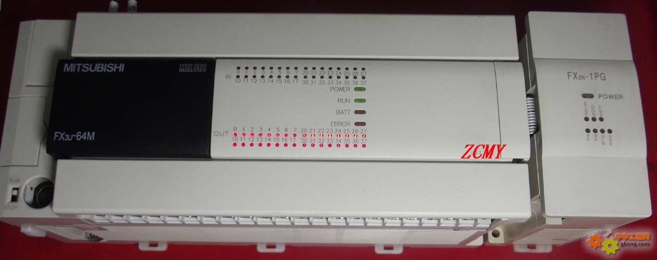

FX3u主机配上FX2N-1PG,不存在任何兼容不兼容的问题;
