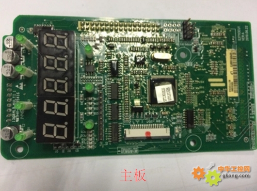

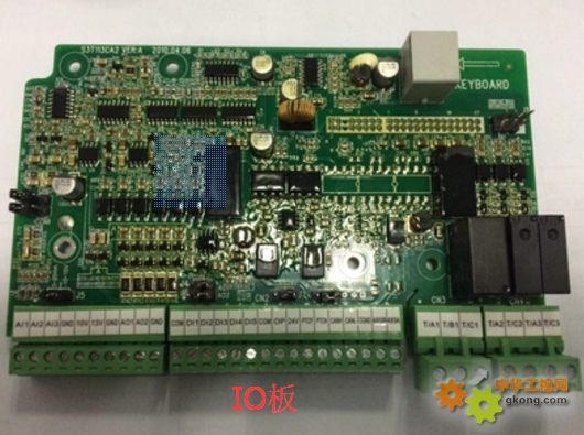

一块是IO板
另一块是主板
你说的控制板指的是主板吗?  主板一般出现故障很少的   通讯不上大多是IO板

7039
gku0223KKXxJ
文章数:2093
历史总积分:7039
注册时间:2016/2/23
发表于:2018/3/7 19:23:17
检查IO版通讯接口的电路与元器件和连线。可顺着通讯接口连线,沿链路检查,顺藤摸瓜,可将通信芯片换一下,换一只新的或与好板 替换一下,检查其连线到CPU的连线的通断,IO板怎么看着缺件。你锁定的是主板还是IO板,这点很关键,换主板试试。

发表于:2018/3/8 9:39:20
回复 #3楼 2240928387
io板装在好的变频器上可以使用的,比较担心cpu不良的,要是排针氧化还好搞点
