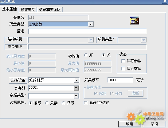

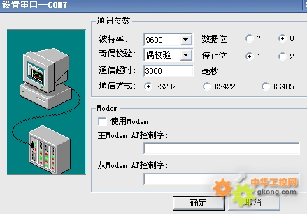

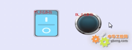

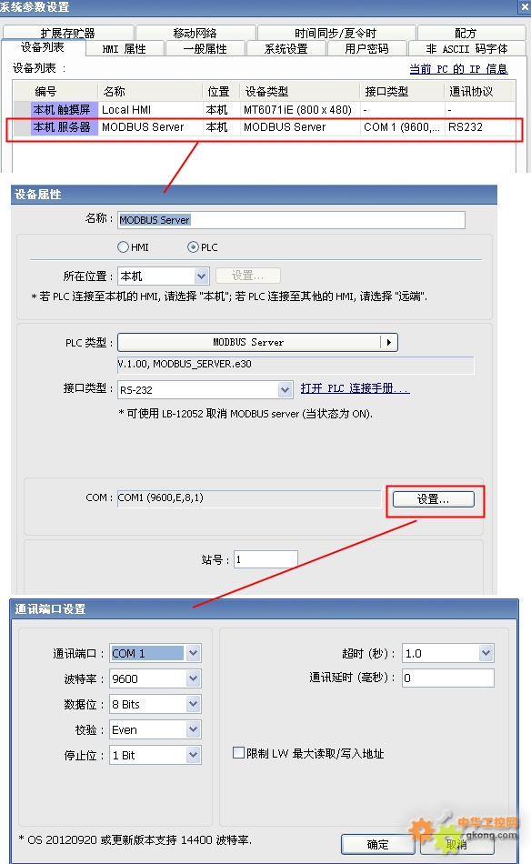

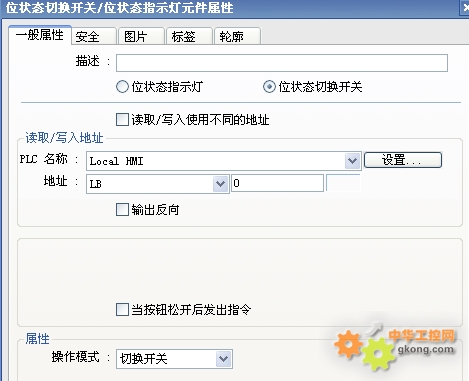

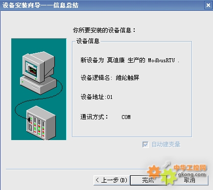

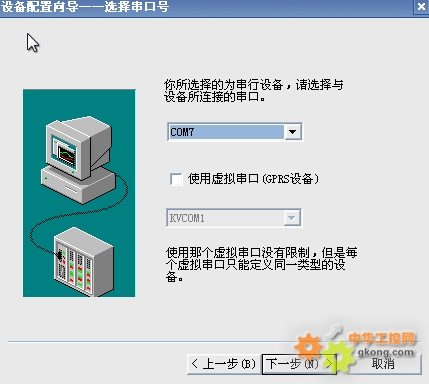

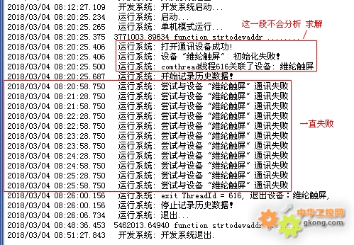

搞了一天 始终没连上 求帮助
链接步骤:
1 威纶部分
1 在设置列表 新增选择 modbus server
2.设置按钮地址
2 组态王部分
1 选择设备和通讯方式
2.设置变量
3 做图形
威纶触摸屏部分
组态王部分
组态王日志

楼主是把 灯1 的状态放在了LB0中? 楼主先监控一下HMI的LB0看看是多少

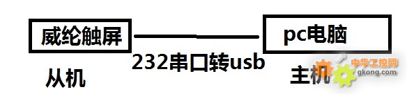

感觉应该是通讯哪里设置不对,是不是电脑连接威纶通的USB口对应的不是com7?

6147
527383814
251
105
6147
作者的所有帖子(251)
2014/9/11
发表于:2018/3/5 18:27:34
回复 #7楼 1217040920
我能确定是com7 口

用串口调试助手先手动发一条modbus消息看有回复没有,如果没有检查硬件和设置!
