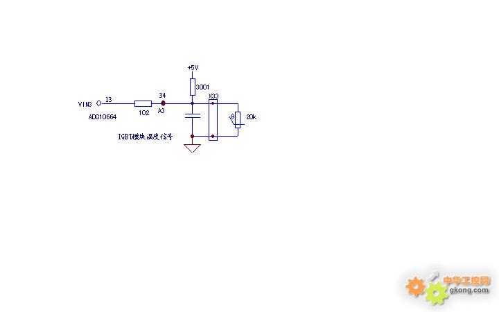

现在来了一台ABB ACS-800-0040的机器,上电就报CTRL B TEMP(4110),查说明书说是控制板超过了88度,测了下大板下面的温敏电阻,跟好的对比阻值也差不多,请教下坛里大神,这个控制板温度检测电路是大板下的那个温敏电阻测出来的吗?

可采用倒推法,先找到温度开关或热敏器件,顺管脚与线路板的连线向后查找相关电路一直到CPU,报过热有两方面原因,一是确实温度高,二是误报警,电路中【温度检测电路】或采样电路比如温度开关或热敏元件损坏 断线,CPU相关接口或内部异常。温度检测电路的个别元件异常,其电源电压异常。温度显示电路显示不正常等。。。

你找不到温度检测的,我个人认为它是CPU芯片内部温度检测.可以调整参数让它不报警

A-D芯片ADC10664的13脚为温度信号输入,当传感器脱板后,该脚电压为5V,不报警,该脚电压极低时,产生温度报警动作。
传感器端子X33并联电容C906,接+5V电阻R941,C906漏电,或R941断路,造成上电温度报警。应该检查一下。

您好RMIO-12C主板报4110故障,他的温度检查在哪。感谢

A-D转换后送MCU.
