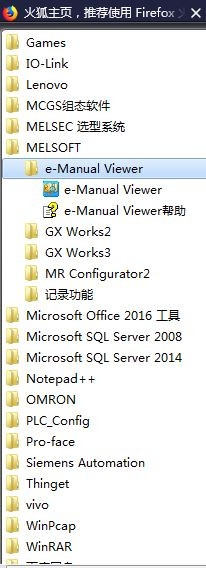

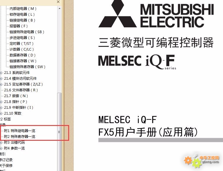

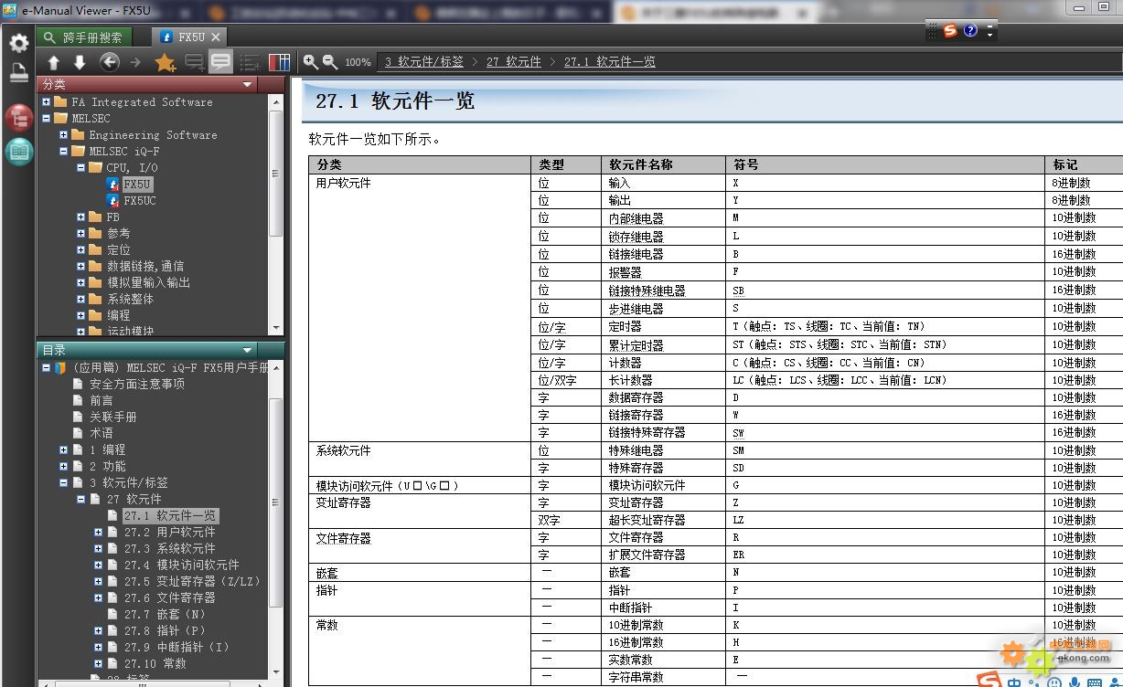

FX5U的特殊继电器在手册上怎么找不到,它们的用途是什么?最好能有FX5U的实例程序来参考下。谢谢各位大侠指导,

FX5U得安装一个东西,见下图:

发表于:2018/3/1 9:43:14
这个手册里面有特殊软元件的说明

发表于:2018/3/2 23:45:35
对于5U,我已经习惯了“e-Manual Viewer”
