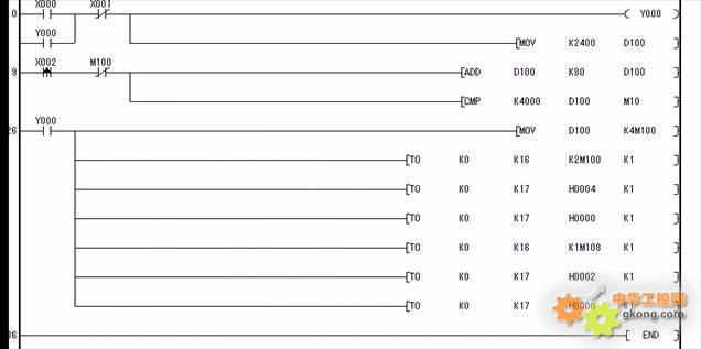

程序里和x002串联你是否应该是m10而不是m100,程序是百度的。

但就这个这个程序来说 应该是 M10
意思是限定D100的值,不能超过 4000
这也只是局部来看,但也不排除 m100 是个啥标志位,

M100的通断由D100的值决定的吧

哈哈;K4M100被程序用作模拟量转换使用,M100~M115就被占用;
所以X2后面的的确不能再用M100了;需用M100~M115以外的区域;

谢谢各位指教,我是想在网上找一个a/d转换模块控制变频器的程序,实际上后面的还没看懂。刚修了个三轴数控车床,z轴,X轴的限位都不能复位,报急停的警报,换了就好了。希望对大家有用。

这个程序里加法指令那一条仿真的时侯为什么只能加到2480呢,而且数据不能保持,还有就是上升沿触点x002为什么不能强制on呢?新手问题多呀。

应该是FX 2DA的程序,FX 2DA的16位数据要分两次写,一次只可以写8位数据,所以这里将16位数据转移到M100-M115,以便于分别写高8位与低8位的数据

讲的很细,我朋白了

教初学者要耐心点啊,老大。此处m100,是怎么变化的?
