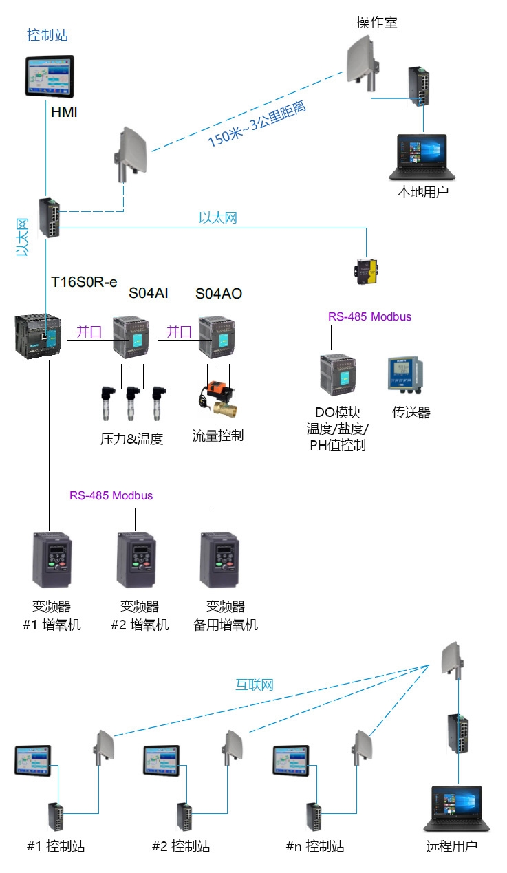

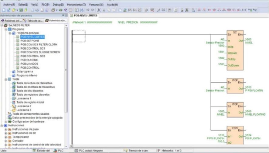

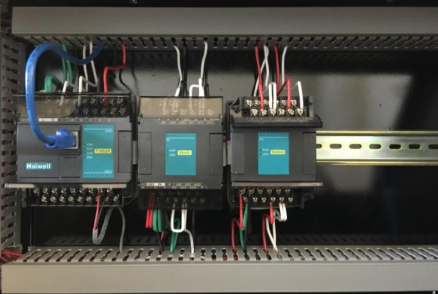

项目:墨西哥海上鱼虾水产养殖
目的:通过海为PLC控制增氧系统,增加水中氧气含量确保水中鱼类不会缺氧,防止池水变质威胁鱼类生存。
地点:墨西哥
选型:T16S0R-e,S04AI,S04AO,DO模块
项目配置

看那样子,增氧机是用罗茨风机的,不知道你输送的距离多少

接线在标准一点,会不会更提升产品档次

至少也要配上线号啦

接线也太随便了点。号码管都没有,估计冷压端子也没有吧?硬线?
