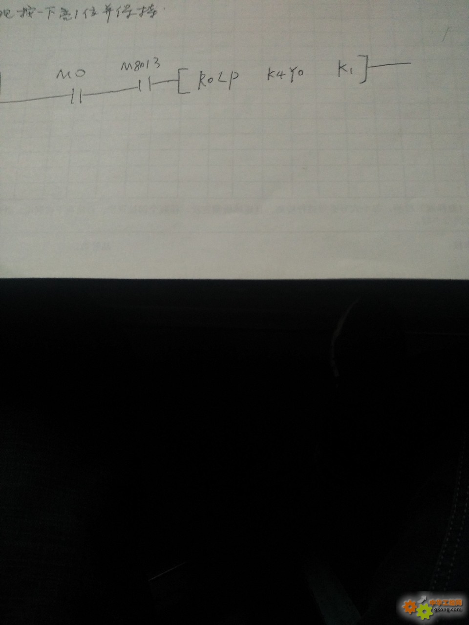

本人用Gx-works2画梯形图但输不进去,请教前辈们哪错了?

呵呵;先报PLC型号;
老款的是不支持此指令的;

先看所选PLC是否支持该指令,再看指令格式、字符等是否符合。

谢谢各位,pLC是三菱Fx1n系列的

都已经停产的,你确定你的是新的,
这个不支持好像

我并没上传程序,只是在编程软件上编辑梯形图。

我并没有上传程序,只是在Gx一works2上编辑梯形图

ROL指令需要FX2N或以上机种支持。

软件里PLC选FX2N就可以输入了;
FX1N FX0N FX1S FX0S这些是不支持此指令的;
