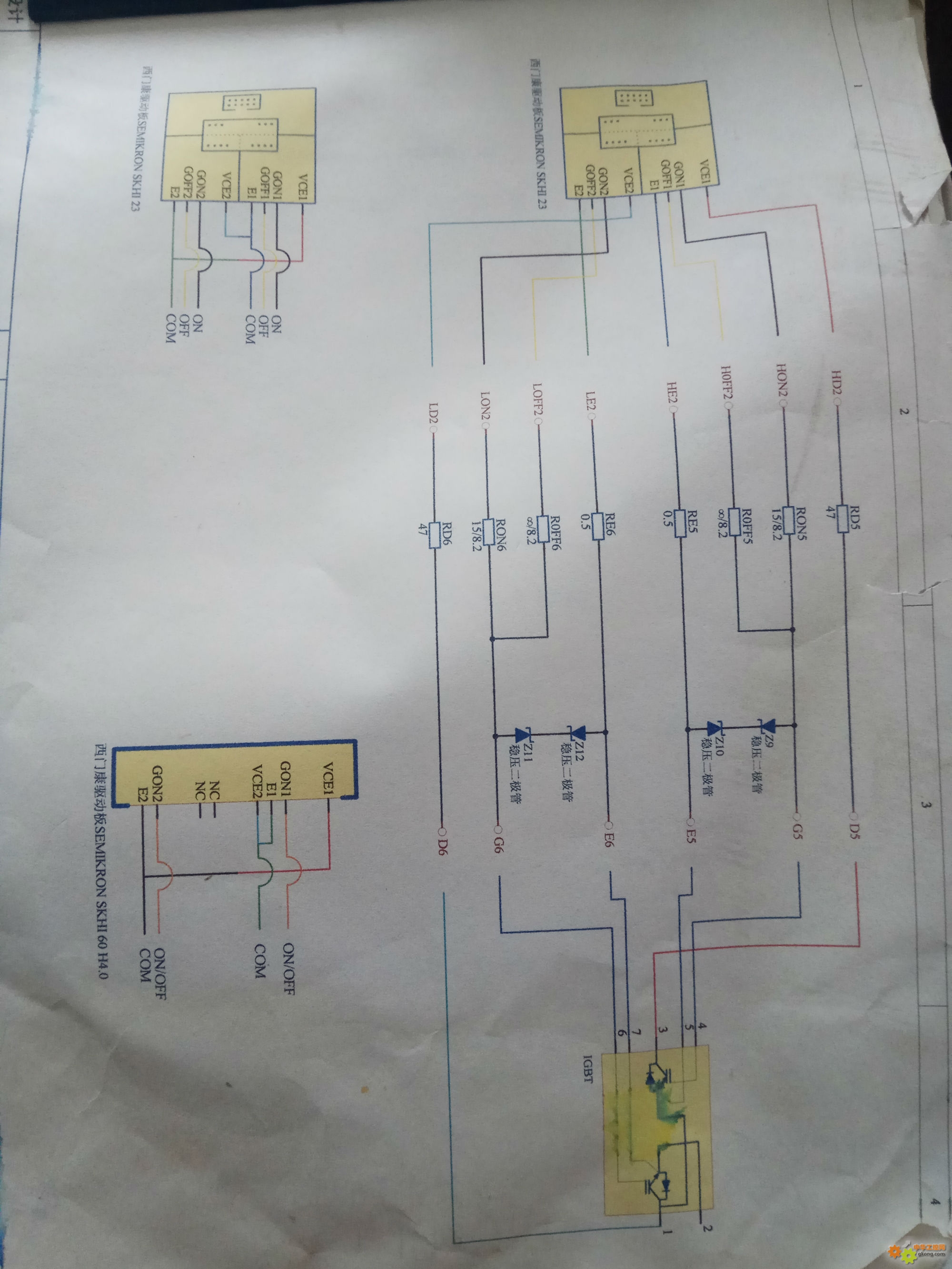

这是我绘制的IGBT转接板电路。供参考。

这是哪个型号西门子变频器?

回复 #4楼 fanciersqmEO
普传的,有些变频器应该也通用 。
