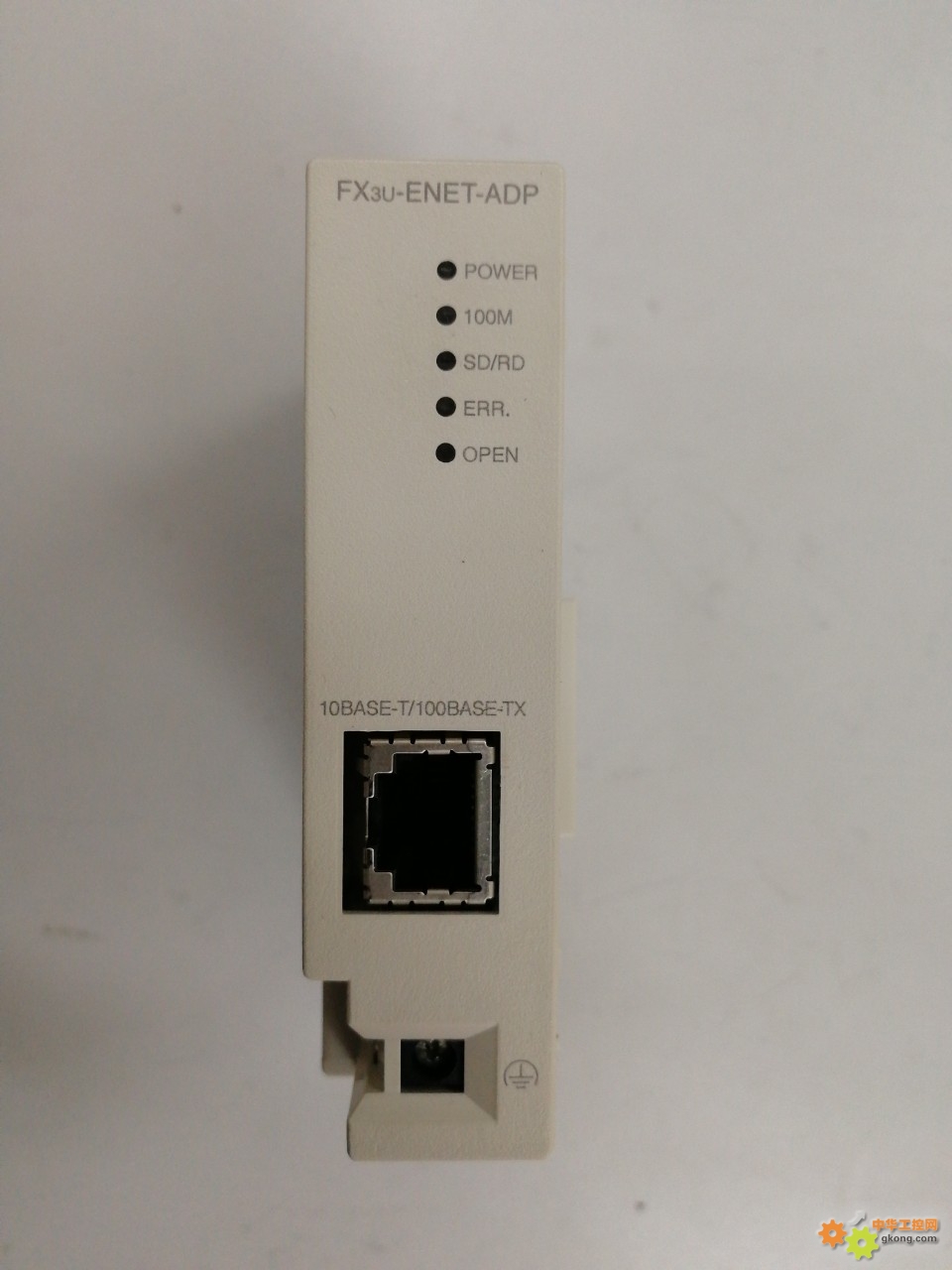

用FX3U-ENET-ADP以太网模块能不能实现站与站之间的通讯

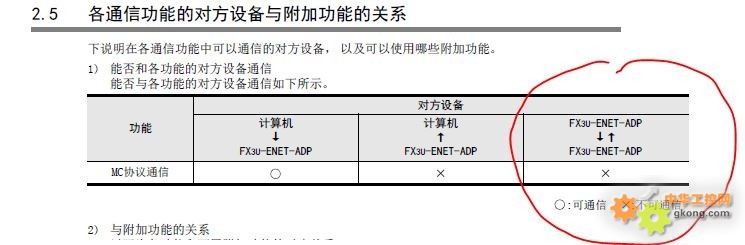

实现像n: n通讯那种

No,Sir,你无法用该模块实现这个效果。

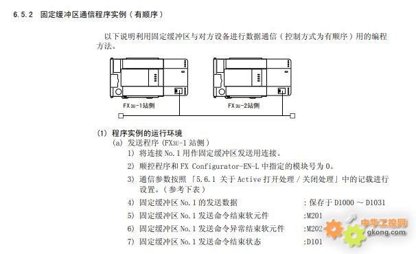

如果你执意想PLC之间采用以太网方式交换数据的话:
请更换你当前的FX3U-ENET-ADP模块为FX3U-ENET-L,并采用固定缓冲区通讯方式。
