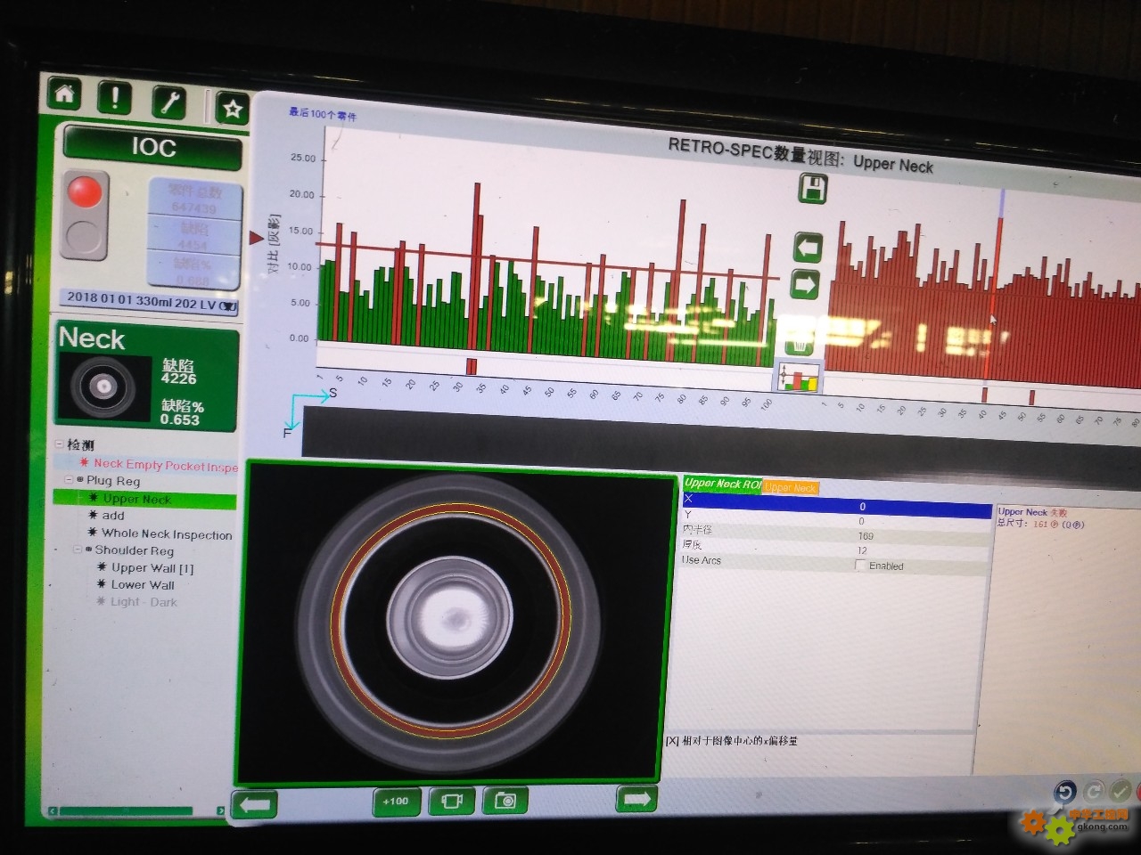

我们有一套照相检测系统,检测高速带上的易拉罐。但是这个高速带(罐速2000/分钟左右)经常出问题,就是耐磨条偏磨 罐子打滑等。这个有什么好办法吗?因为照相机的镜头是固定不动的,看图
这个就是因为运行中耐磨条磨损导致罐子倾斜不正导致的异常踢罐
学习永不停止!

两侧加装纠偏的软毛刷如何?

用金属的怎么样,我在家啤酒厂看到的是铝的传输带

2000应该是长度单位吧?没标明单位,是mm单位?也就是2m/S?

回复 #1楼 hty.czh
两侧有带耐磨条的护栏,没什么问题,现在是罐子下面耐磨条磨损导致的罐子垂直方向的轻微倾斜

回复 #3楼 高雅的雅
表情我们目前还在地球发展 照相机的极限速度是2200罐没分钟。 易拉罐生产就是靠跑量, 这个不算难吧!以前我们跑1700的速度 有一套分罐装置,一排变2排 靠电磁阀隔一个吹一个,比这个要难啊!

回复 #4楼 kdrjl
2000是照相机每分钟通过2000个易拉罐,我也不知道线速度是多少 改天我上个设备图。

以下是引用lliu1978在2018/2/26 16:50:36的发言:
护栏可能是与输送带一体的吗?这样的话可能就跟着一起倾斜了。
我的意思是要以镜头为参照以使易拉罐口与镜头两个平面平行。
