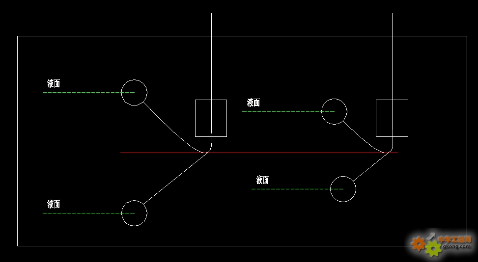

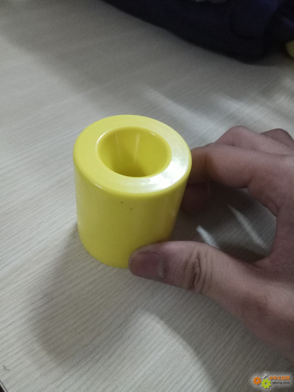

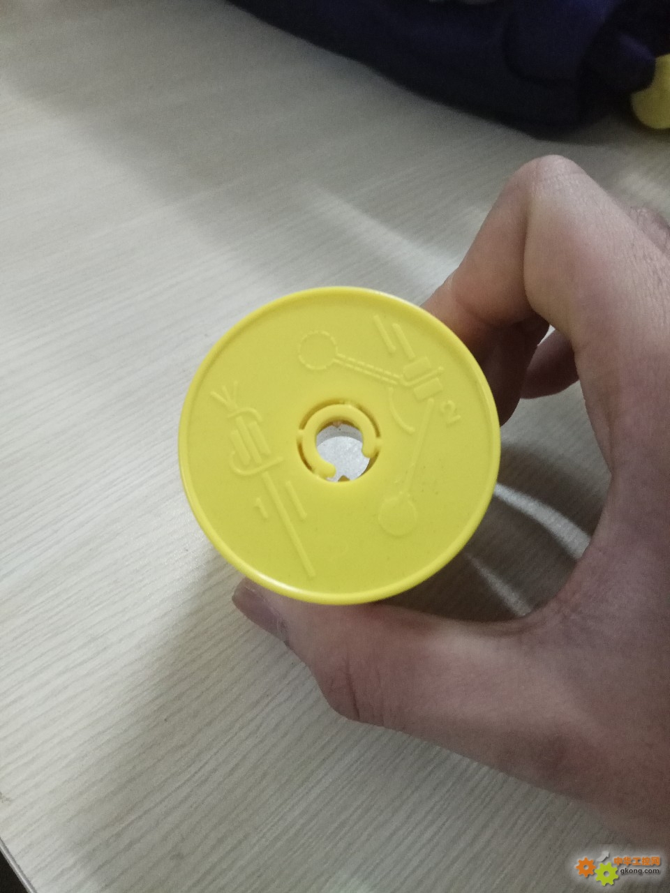

听别人说这个也有学问,放在什么位置都有讲究,大家有什么看法呢?

这叫什么真不知道,这个是可调上高水位线

很简单 试试就知道!用在清水还可以。这个黄色的里面是沙子 开关里面是一个钢球和一个微动开关 别问我怎么知道的!我喜欢砸开看看表情

是调节水位的上下限的,原理,说明书有的

我也知道,我想知道放在浮球大约什么位置好??

根据水池的大小调节。个人感觉这个水位传感器并不好。容易失灵。
浮球的动作角度是一样的,调整平衡锤的高度可高低水位动作范围

我自家的是安装在水箱中间位置,当然 我是水箱是卧式的,使用还OK

以下是引用SZHFEI512在2018/3/2 12:00:11的发言:
太谢谢你了  能给你分不  太给力了!
